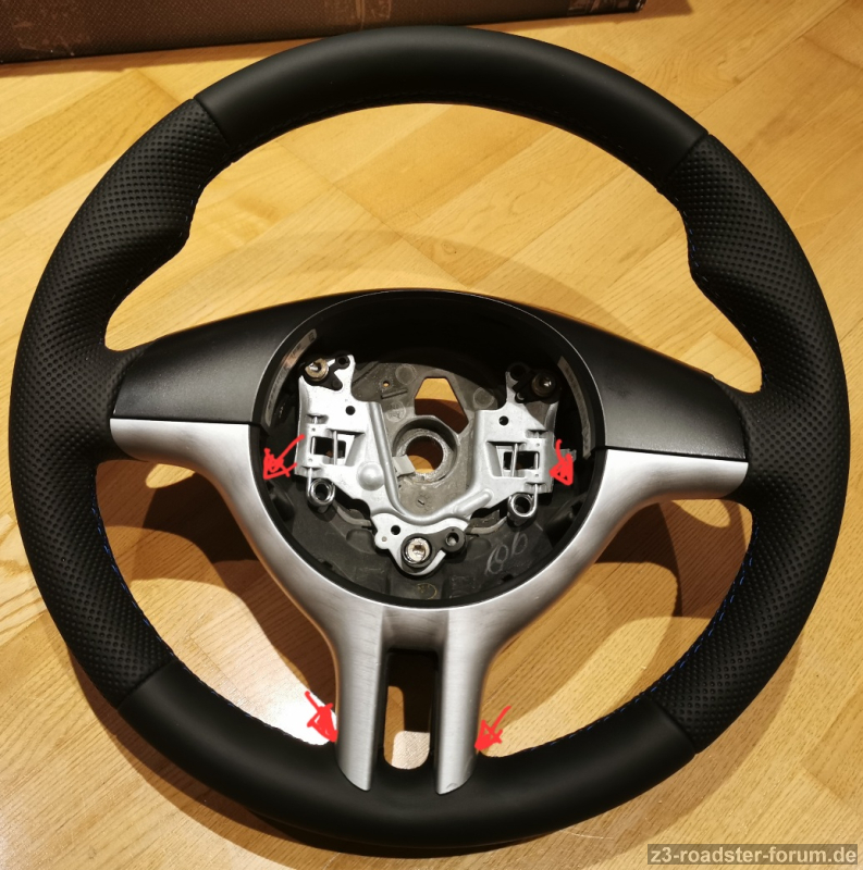

Hallo zusammen,
mein Lenkrad hat unschöne Auflösungserscheiningen des Softlacks.
Weiß jemand ob und wenn ja, wie man die untere Spange entfernen kann um sie neu zu lackieren oder zu folieren ?
Danke und schönes Wochenende
Andy

Hallo Andy,
das habe ich gerade hinter mir. Ist aber kein großer Akt.
Du musst zuerst den Airbag lösen. Mit einem Schlitzschraubendreher hinten in die beiden Löcher rechts und links auf der Rückseite des Lenkrades gehen und die Federn die den Airbag sichern reindrücken (kann ein wenig fummlig sein). Wenn du den Airbag draussen hast siehst du sofort die Schrauben die du lösen musst. Die untere Spange sitz unterhalb der Oberen. Deshalb musst du beide entfernen.
Wir haben es zu zweit gemacht, damit wir von dem Airbag nicht die Stecker ziehen mussten. Sonst musst du eben vorher die Batterie abhängen.

Airbag raus (das weiß man wie es geht, ist in der Lage es in Erfahrung zu bringen, oder lässt es besser :wink: ), dann sind oben links und rechts je eine Schraube (ich glaube das Oberteil ist nur gesteckt), und unten ist die Spange mit zwei Schrauben von hinten befestigt. Ober- und Unterteil passen im Gegensatz zum Lenkradkorpus selbst auch vom E46, X5 usw. mit dem gleichen Lenkraddesign.
Bei der unteren Spange gibt es zwei Ausführungen die nicht kompatibel sind: Holzdekor/Echt-Aluminium und lackierter Kunststoff. Du hast letzteres.
Gruß Steffen

Beitragvon Andy0568 » 16.08.2026 09:03
Ich danke euch.
Werd mich mal einlesen wie das mit dem Airbag funktioniert und dann entscheiden ob ich mich selber dran mach oder nicht
VG
Andy

Beitragvon Zetti28 » 16.08.2026 09:53
Batterie abklemmen :!:
Find ich persönlich bedenklich, als Tip zu geben, dass und wie man es ohne macht.

Zetti28 hat geschrieben:Batterie abklemmen :!:
Da gebe ich dir natürlich vollkommen recht. War etwas unüberlegt so hingeschrieben. :enraged:
