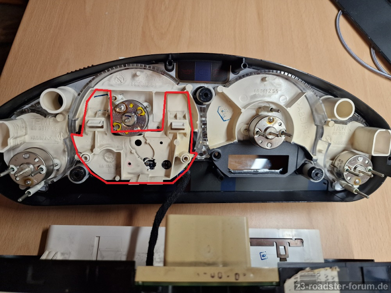

Daher die Idee, die analoge Anzeige im Tacho vom E36 M3 zu nutzen. Die lässt sich recht einfach im Tacho nachrüsten (anstelle der E36-Momentanverbrauchsanzeige, dessen Platz auch im Z3-Tacho vorgesehen ist, aber nicht ausgeschnitten).
Originale Öltemperaturanzeige vom E36 M3 im Slot der Momentanverbrauchsanzeige (beim Z3 vorhanden, aber von vorne zu)
Problem: Das funktioniert wie von Alex beschrieben wunderbar im Vorfacelift, nicht aber bei den CAN-Kombiinstrumenten der Facelifts. Außerdem muss man so oder so einen Öltemperatursensor für diese Anzeige nachrüsten, mit Kabel ziehen usw...

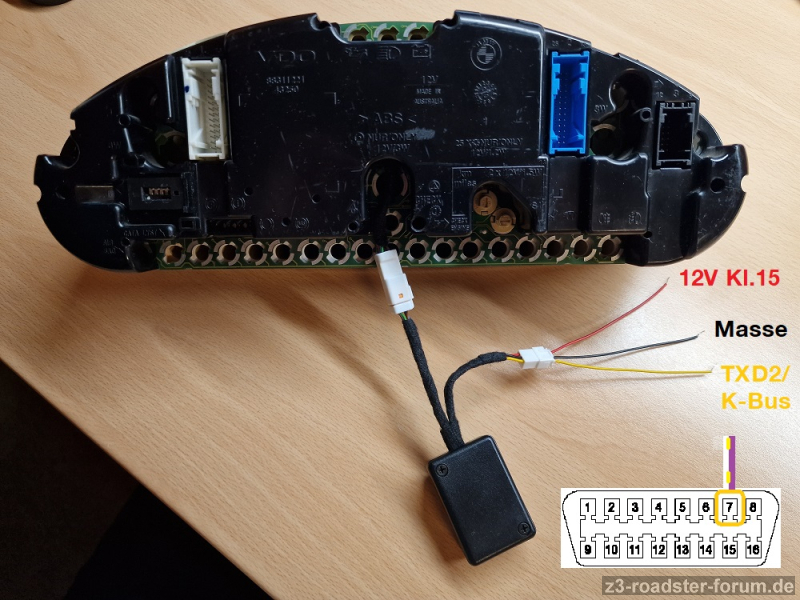

Bei einer Routine-Auslese-Session an meinem 2.8er (M52TU!!) bin ich dann bei den Analog-Werten in IN*PA darauf gestoßen, dass da ja eine Öltemperatur angezeigt wird :shock: Heißt die ist schon da, im Motorsteuergerät, und IN*PA kann die auslesen.
Naja, nun hab ich schon fleißig im I-Bus des Multifunktionslenkrads herumgepfuscht, und der K-Bus zur Diagnose ist sehr sehr ähnlich, also solange rumprogrammiert bis ich mit meinem Arduino (kleiner, leicht programmierbarer Mikrocontroller) und einem K-Bus/LIN-Transceiver Diagnosenachrichten senden und empfangen konnte. Dann noch fix mitgeloggt, was IN*PA schickt, damit es die Analog-Werte zurückbekommt und noch fix die Bits und Bytes entschlüsselt, wie man daraus eine Öltemperatur machen muss. Dieses "fix" hat gut ein Jahr verschlungen, bis das auch technisch alles zuverlässig funktioniert hat. Bis heute ist es mir allerdings nicht gelungen, die analoge Anzeige sauber anzusteuern (die Treiber-Chips von damals sind schon lange nicht mehr zu haben), und so bin ich irgendwann frustriert auf eine Display-Lösung álà CheckM8/Gauge S umgestiegen. Damit eröffnen sich natürlich ganz neue Möglichkeiten :mrgreen: So kann man auch die genaue Wassertemperatur gleich mitnehmen, genauso wie die Batteriespannung.
Und vor allem: Alles ohne zusätzliche Sensoren, Kabel ziehen usw.... einfach nur den Diagnosebus an der OBD2-Dose im Fußraum anzapfen :D
Die notwendige Elektronik passt in ein kleines Döschen, das hinten am Tacho mit dem Kabel zum Display verbunden wird. Von extern wird nur nur die Diagnoseleitung (TXD2, Kabelfarbe weiß/violett mit gelben Tupfen), 12V Zündungsplus (Klemme 15) und natürlich Masse gebraucht.

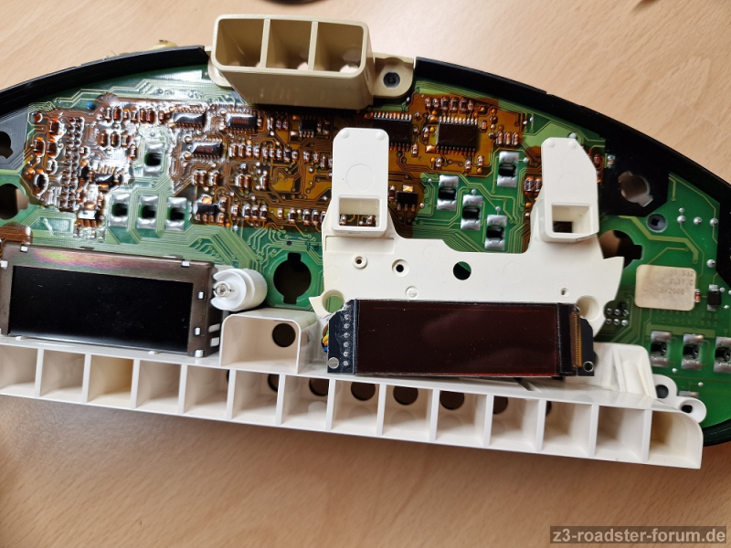

Das Display wird einfach auf den Träger einer Momentanverbrauchsanzeige aus einem E36-Spendertacho geklebt:
Display auf dem Träger einer Momentanverbrauchsanzeige

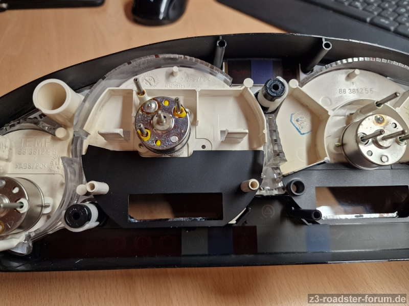

Empfehlenswert ist ein Spendertacho, der nicht nur die Momentanverbrauchsanzeige hat und deswegen natürlich schon den Ausschnitt im Tachoblatt, sondern direkt ein Tachoblatt, welches die gleiche Skalierung und roten Bereich im Drehzahlmesser hat. So muss man das Z3-Blatt nicht ausschneiden und den Rahmen schwarz anmalen. In den Ausschnitt kommt eine schwarz lackierte Alublende, die mir ein befreundeter Zetti-Fahrer mit entsprechenden Möglichkeiten aus Alu gelasert hat. Die ist von den Maßen her direkt abgeleitet vom Ziffernblatt der Momentanverbrauchsanzeige.
Blende zur Abdeckung mit passendem Ausschnitt für das Display
Der Träger mit Display wird dann einfach eingeklipst und das Kabel durch vorhandene Öffnungen nach hinten/draußen geführt.
Display auf Träger, eingeklippst in den Originalbefestigungen

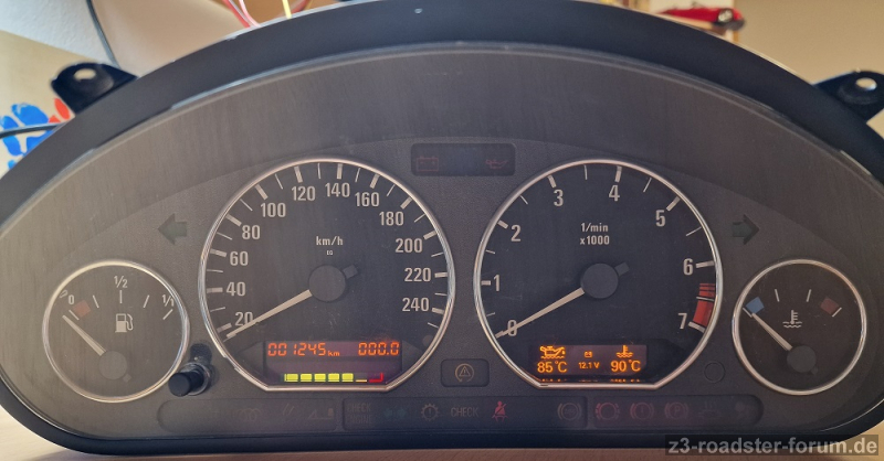

Fertig sieht das ganze dann so aus:
Beim herumspielen mit den Icons und Grafiken zum Start (Z3 Logo etc...) bin ich sehr schnell an die Grenzen des Speichers des kleinen Arduinos gestoßen. Das Ding ist halt auch schon uralt. Nach etwas Recherche bin ich auf den ESP32 gestoßen, einen sehr viel moderneren kleinen Mikrocontroller, der nicht nur viel viel mehr Speicher mitbringt und um den Faktor 10 schneller ist, sondern auch noch WLAN und Bluetooth nativ an Bord hat :banana:
Neben aufwändigeren Grafiken kann man das WLAN nun auch nutzen, um die Software jederzeit upzudaten, ohne dass man hinten an den Tacho/den Mikrocontroller ran muss, und außerdem bequem per Webbrowser, ohne irgendein spezielles Tool.
Final kam noch das Feature dazu, beim Start den Fehlerspeicher vom Motorsteuergerät auszulesen, wenn man ja eh schon am Diagnosebus hängt :mrgreen: Sofern Fehler vorhanden sind, wir deren Anzahl während des "Durchfahrens" des Z3 (Roadster oder Coupé, je nach Konfiguration) durchs Display oben rechts in der Ecke angezeigt (siehe Video). Das ist dezent und macht im Zweifel den TÜV nicht wuschig, wenn irgendein harmloser Fehler abgelegt ist. So weiß man aber, dass man mal mit nem Diagnosetool ran sollte.
Apropos Diagnose... die Elektronik erkennt jede anderweitige Kommunikation auf dem Bus, sprich Nachrichten, die nicht selbst gesendet wurden oder Antworten auf selbst gesendete Anfragen sind, und schaltet sich dann umgehend stumm, um eine Fahrzeugdiagnose nicht zu stören. Im Display wird dann das Z3-Logo angezeigt, statt Temperaturwerte.
Sollten die Temperaturen einen gewissen Schwellwert überschreiten (frei programmierbar), fangen die Anzeigen (Icons und Werte) an zu blinken.
Ein persönliches Intro darf natürlich nicht fehlen :roll:

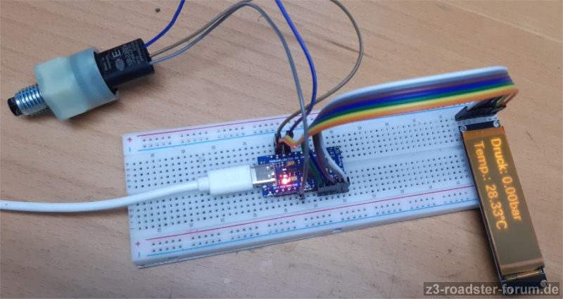

Beitragvon xdata » 21.09.2026 20:13
Ich finde dieses Projekt auch super!
Leider hat mein VFL keinen Öltemperatursensor :roll:
Aber ich habe die analogen Zusatzinstrumente. Nun gibt es allerlei Möglichkeiten so einen Sensor anzuschließen. Z.B. mit einem speziellen Ölfilterdeckel. Das hat mir aber nicht gefallen, zumal man dann beim Ölwechsel den Aufwand hat. Meine Lösung war den Temperatursensor am VANOS-Leitungseingang anzuschließen. Den Drucksensor habe ich mittel Adapter an den ehemaligen Öldruckschalter angeschlossen. Diese Lösung ist nicht elegant, war aber erst mal eine Lösung. Allerdings bekam ich das alles nicht wirklich dicht: Ölschweinerei :enraged:
Jetzt habe ich einen Kombisensor gefunden der auch noch genau das Gewinde des Öldruckschalters hat. Der ist allerdings digital. Und weil das ja mein (und OLdsCools) Ding ist hier mal das vorläufige Ergebnis:
Nächster Schritt: Digitale Daten wieder in analogen Widerstand ummodeln und dann damit meine Analoginstrumente füttern.
Werde berichten...
