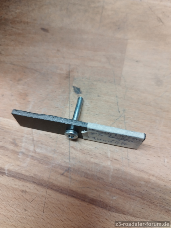

Beitragvon Duck2.0 » 04.03.2026 22:01
Ich habe mir eine kleine Kunststoff Platte mit Schraube gebastelt und die wird bei Bedarf in das Loch gesteckt wo der Microschalter in der Heckklappe sitzt.Das wird schnell mit Malerkrepp fixiert und schon ist das Licht aus.
Gruß Reiner

Re: Kofferraumbeleuchtung schaltbar?
Beitragvon OldsCool » 05.03.2026 00:37
Könnte mit sowas funktionieren... muss ich mal mit bestellen beim nächsten Schwung :mrgreen:
