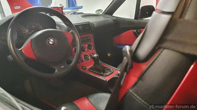

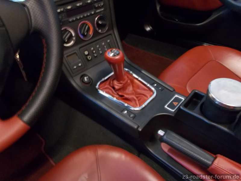

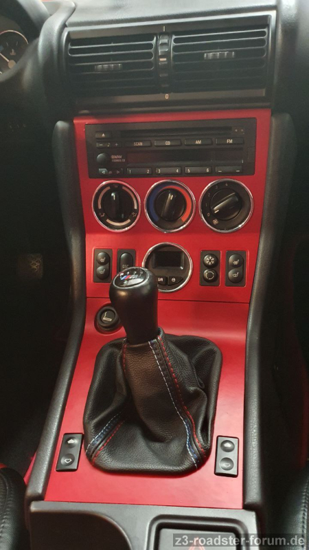

ich mache meine Mittelkonsolen immer mit Folie. Das klappt bei der Fläche ganz gut, trotzdem ist etwas Erfahrung hierbei sinnvoll.
Taninrot kommt im Kontrast mit (Matt-/Satin-)Schwarz schon gut. Besuche mal einen Folierer in deiner Nähe, der hat dann einen Farbfächer und du kannst mal etwas testen. Hier lassen sich dann wenn man schon dabei ist auch weitere Interieurleisten anpassen (Türtafeln, Lenkrad(-spange).
Kommt aber eben auch auf die Farbe der Bummerangs an.
Hier mal ein paar Beispiele für dich.
M-Konsole-Nah
Innenraum
Das war satin-rot-metallic - Hersteller bin ich mir nicht sicher obs jetzt 3M oder Oracal war... :roll:
Satin-Schwarz Foliert
Mal als Inspiration...

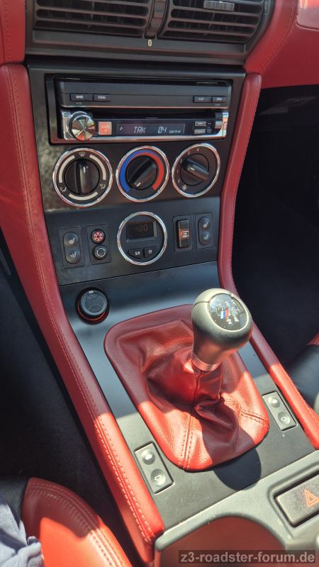

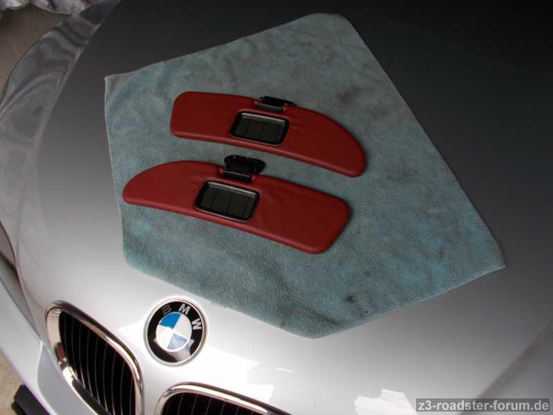

Ich hatte einen neuen Lederschaltknauf vor ein paar Jahren von einem helleren Traumrot mit Lederfarbe Montana Taninrot umlackiert und konnte keinen Unterschied zu meinem Oregon Taninrot Interieur erkennen. Mit der gleichen Lederfarbe Montana Taninrot würde dann auch die Sonnenblenden, nach einer Grundierung von schwarz auf Taninrot umlackiert. Hier noch der Link zu der verwendeten Lederfarbe:
https://www.ebay.de/itm/254511242516?_t ... 101224.m-1
Siehe Bilder von meinem Z3:
gallery/image.php?album_id=1325&image_id=24648&view=no_count
gallery/image.php?album_id=1325&image_id=24570&view=no_count
Evtl. hilft dir das weiter...

Meine Sonnenblenden sind aus Kunststoff/Kunstleder und wurden vor der Lackierung mit der Lederfarbe mit einem Kunststoff Primer Spray Haftvermittler grundiert. Bis heute hält das einwandfrei...Ok, werden auch nicht so oft beansprucht
Lese dir doch mal die genaue Beschreibung der von mir genannten Lederfarbe durch da steht "Für Kunstleder oder Kunststoffe empfählen wir einen Kunststoffprimer um das Haftvermögen der Lederfarbe auf diesen Untergründen zu verbessern."
Ein Versuch, gegen über den von dir genannten Preisen, wäre es schon wert...
