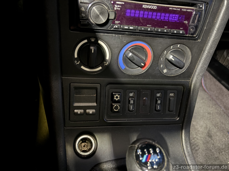

Hallo in die Runde.
Hab eine Frage zur Mittelkonsole. Ist das rote Teil in der Mitte zwischen den tasten für die Sitzheizung, das Empfangsteil für die Funkfernbedienung?

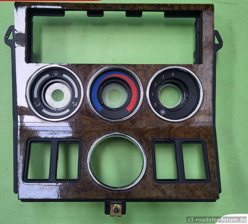

Ich frage aus folgendem Grund: ich würde gerne dieses Teil gegen ein Teil tauschen, wo eine Runde analog Uhr in der Mitte Platz hat und drin ist. Dann sind aber nur noch vier Felder frei für die vier Teile, die ich jetzt drin habe für Sitzheizung. Klima und ASC.
Funktioniert es auch wenn das Teil dann quasi innen liegt?
Kann man das überhaupt einfach umbauen?
Freundliche Grüsse, Mario

Das Teil würde ich gegebenenfalls gerne einbauen.

Deine aktuelle Blende ist ein VFL-Teil, das untere mit Holz eines vom FL.
Das bedeutet: Du benötigst alle Schalter vom FL, weil die VFL-Schalter schmäler sind!

Und was ist das für ein rotes Teil in der Mitte?
Gibt es vielleicht solche Chromringe irgendwo zum nachrüsten? Wenigstens für die drei Elemente für Heizung und Gebläse?

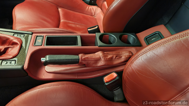

Das ist die Signalleuchte für den Alarm. Die muss dann nach hinten in die Schalterblende zwischen den Sitzen.
Hier ein Foto, ganz rechts kannst du sie erkennen.

wie Domi schon gesagt hat muss die Signalleuchte der Alarmanlage nach hinten (ggf Kabel verlängern), FL Schalter der Sitzheizung können direkt getauscht werden, sowohl Stecker als auch Kabelbelegung passen, der FL ASC Schalter braucht einen anderen Stecker, Sprich du musst den alten auf den passenden Stecker umpinnen (4 Kabel), die Steckerbelegung habe ich gerade nicht mehr im Kopf, sollte aber hier im Forum zu finden sein, ansonsten gerne melden, dann kann ich nochmal schauen, der Klimaschalter passt dann dafür wieder in die FL Konsole.
Das spannendere Thema ist am Ende noch ob du die FL Uhr oder einen Bordcomputer verwenden möchtest, für die Uhr müsste man sich noch ein 3 Adriges Kabel konfektionieren (Plus, Minus, Beleuchtung), beim Bordcomputer brauchst du einen „runden“ Bordcomputer vom Facelift (gleiche Motorisierung) oder zumindest einen defekten, das Innenleben kannst du dann von deinem umbauen (Beitrag gibts auch hier im Forum) die größte Herausforderung dürfte an der Stelle sein, überhaupt was zu finden, die FL Sitzheizungsschalter findet man leider auch nicht an jeder Ecke :|
