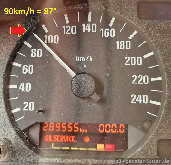

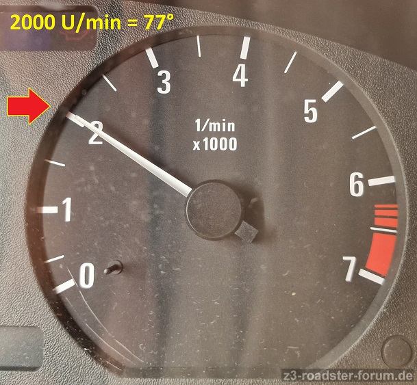

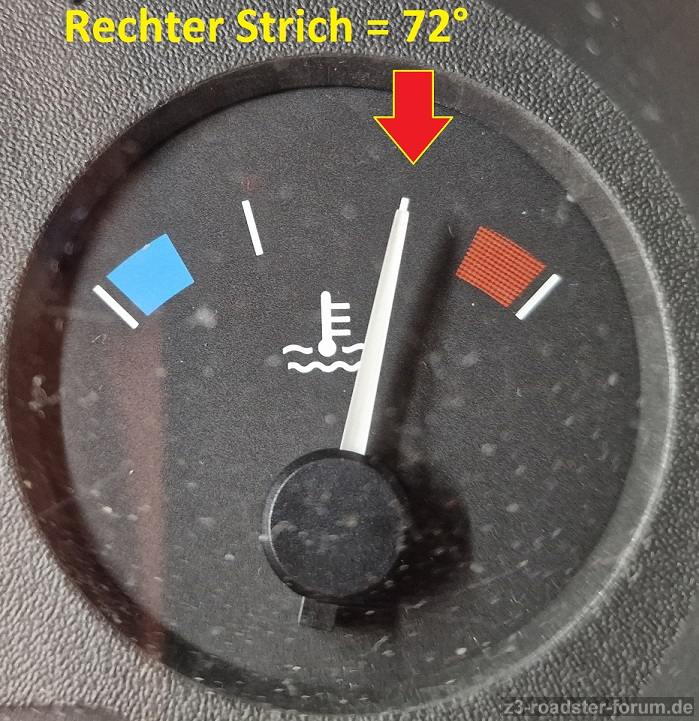

Dazu wird die BMW-Diagnose mit dem großen I, dem N und dem PA benötigt. Zeiger wieder grob aufstecken und dann mit der Diagnose ins Kombiinstrument gehen, auf "Steuern" und "Analog", und nun nacheinander die Anzeigen (Tacho, DZM, Tank, Temp) gezielt auf einen bestimmten Wert einstellen. Die Werte sind in Grad, sodass man für eine bestimmte Zeigerstellung einen Referenzwert braucht. Diese habe ich anhand von mehreren Tachos, die vorher definitiv noch nicht geöffnet wurden, wie folgt ermittelt:
Tacho: Wert = 87° -> Anzeige 90 km/h
DZM: Wert = 77° -> Anzeige 2000 U/min

Temp: Wert = 72° -> Anzeige rechter Strich von der Mitte
Mit diesen Referenzwerten lassen sich auch zerlegte Tachos/Zeiger wieder sauber einstellen. Die Werte gelten für den 240 km/h - 7000 U/min Standardtacho mit Tankanzeige 0-1/2-1/1. Die Zeiger werden wie oben beschrieben justiert, in dem man sie gegen/über den jeweiligen Endanschlag der Kreuzspulantriebe drückt. Das Ganze ist ein iterativer Prozess, heißt man muss sehr wahrscheinlich ein paarmal hin und her justieren, bis es passt. Es empfiehlt sich auch, nach jeder Veränderung der Zeigerposition einmal den Zeiger wieder zurückzusetzen (Wert auf 10°), und dann wieder auf den obigen Referenzwert, sodass sich der Zeiger wieder neu ausrichten kann.
Vorteil: Sehr exakte Justage möglich, auch wenn die Ausgangsstellung nicht bekannt ist; Kontrolle eines Instruments unbekannter Herkunft möglich; Anschlag-Pins müssen nicht entfernt werden
Nachteil: Diagnoseequipment notwendig
