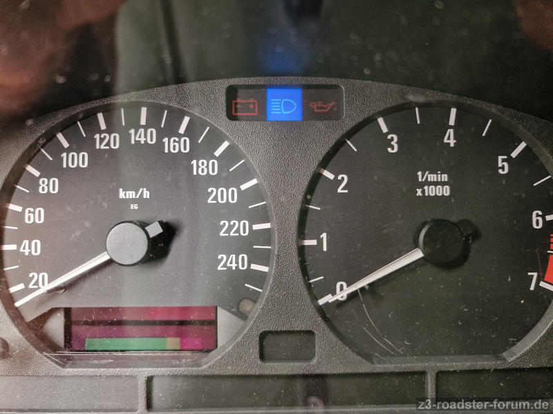

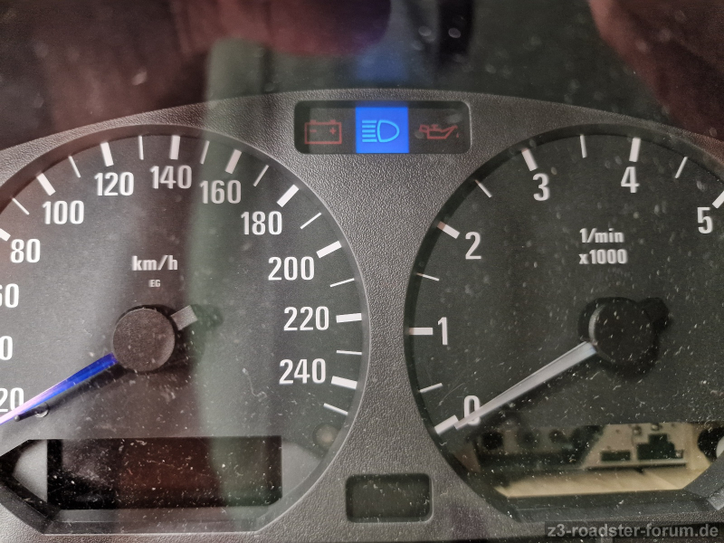

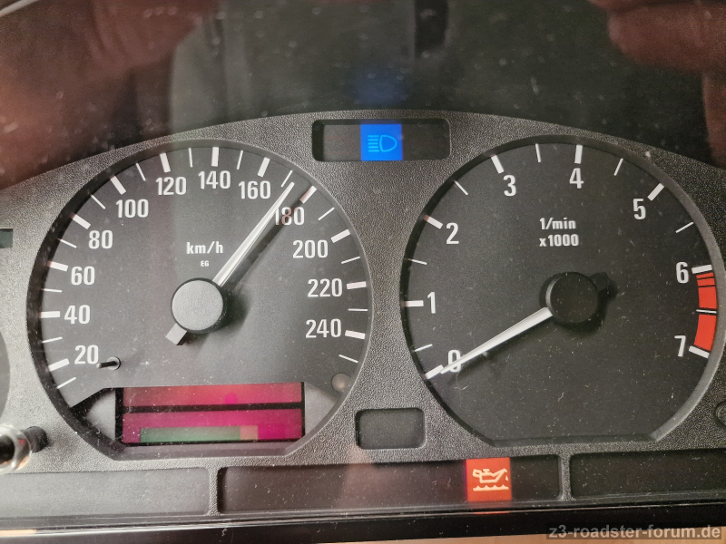

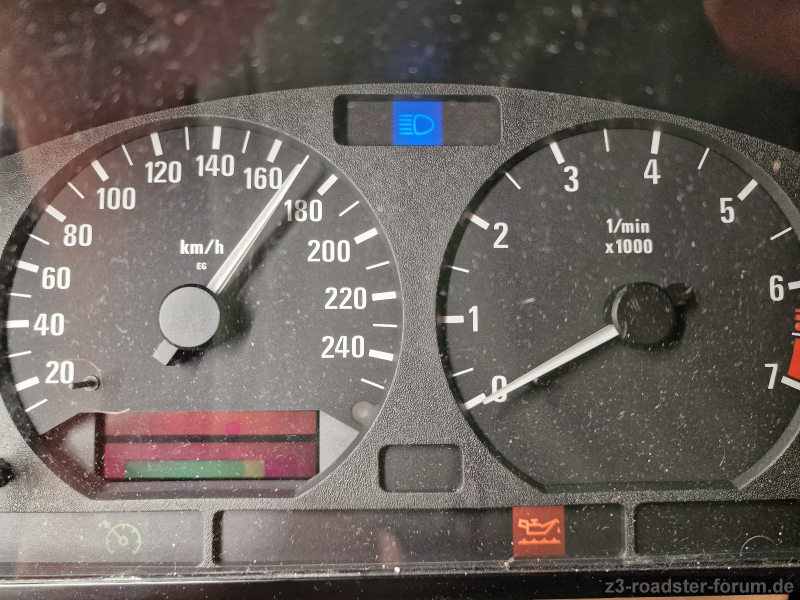

Hallo zusammen,
ich habe an meinem BMW Z3 1.9 (M44, Bj. 1996) das Kombiinstrument draußen gehabt und dabei alle Kontrolllampen nach Anleitung hier im Forum sowie nach Leebmann/ETK-Angabe erneuert.
Dort wird überall 1,2 W bzw. 1,5 W für die Kontrolllampen angegeben – also habe ich alle Birnchen entsprechend ersetzt.
Jetzt fällt mir auf:
→ Die Fernlichtkontrollleuchte ist kaum sichtbar, wenn das Fernlicht eingeschaltet ist.
Man erkennt sie nur schwach im Dunkeln, bei Tageslicht fast gar nicht.
Darum die Frage:
Hat jemand von euch schon mal nachgemessen oder ausprobiert, ob für die Fernlicht-Anzeige im KI eventuell eine 3 W-Lampe (W3W T5) vorgesehen ist?
Im ETK und bei Leebmann steht zwar 1,2W bzw. 1,5 W, aber das erscheint mir deutlich zu schwach.
Daten vom KI:
VDO Kombiinstrument HW 2.9 / SW 6.0
alle "kleinen" Lampen gegen neue 1,2 W getauscht
Z3 1.9 M44, Baujahr 1996
Hat jemand das gleiche Verhalten festgestellt oder weiß sicher, welche Leistung die Fernlichtlampe ab Werk hat? Kann ich auf 3W gehen, ohne dass da was beschädigt (durch Temperatur) wird?
Viele Grüße
John

Ich frage mich, ob es auch KI gab in die an der Stelle mehr Leistung rein gehört. Ist das blau richtig gut sichtbar? Bei mir sehr schwach.
Habe die neue 1,2W auch schon gegen eine andere neue 1,2W getauscht. Kann mir nicht vorstellen, dass das so dunkel sein soll... Alles andere ist mit 1,2W super lesbar.
Siegel auf dem KI ist noch drauf, das hatte also noch niemand zerlegt.

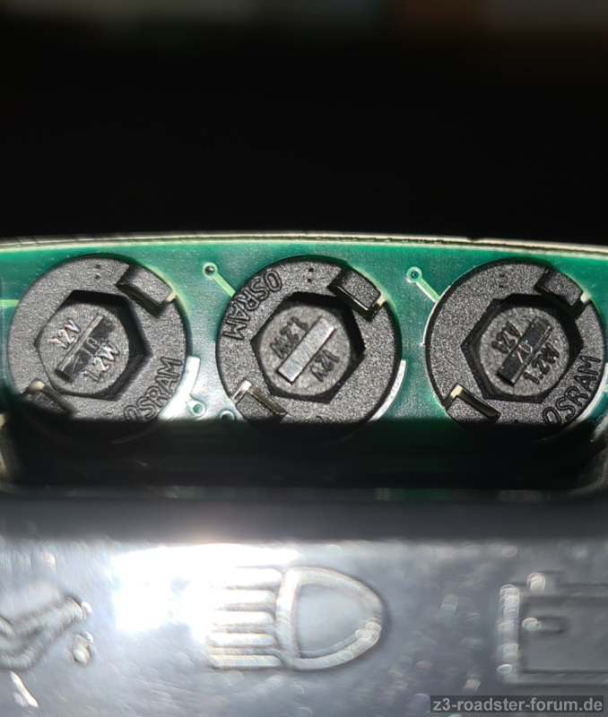

Beitragvon OldsCool » 19.10.2025 16:37
Alle Kontrollleuchten haben 1,2W (schwarze Fassung). Nur die beiden Beleuchtungen fürs km-Display haben 1,5W (beige Fassung). Auf keinen Fall mehr, das verkokelt sonst. Davon hab ich in meiner Sammlung einträgliche Beispiele...
Was war vorher drin? Evtl. zuviel Leistung und die Folie ist schon angekokelt?
Ich mache nachher mal Bilder zum Vergleich von meinen Fledder-Tachos.
Gruß Steffen

OldsCool hat geschrieben:Was war vorher drin?
Glaube 1.2W, kann das aber nicht mehr genau sagen. Hatte damals alle die 1.2W waren, gegen 1.2W Osram ersetzt.
OldsCool hat geschrieben:Ich mache nachher mal Bilder zum Vergleich von meinen Fledder-Tachos.
Das wäre mega!!

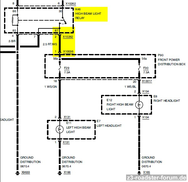

Beitragvon john_z3 » 20.10.2025 13:24
Hab grad mal in den Schaltplan geschaut. Könnte evtl. ein Kontaktproblem sein an Fernlichtrelais K46 zwischen 87 und 2 von X43 bzw. X1028.
Pin 1 von X16 (weiß) am KI ist Fernlicht. Als erste Maßnahme bau ich mal K46 aus und schaue mir die Kontakte an. Kommt man an X1028 dran?

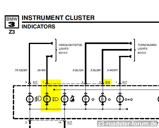

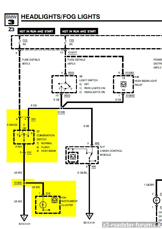

Beitragvon john_z3 » 20.10.2025 14:39
Kann den Beitrag oben nicht mehr ändern.
Im 1997er US ETM habe ich nun folgendes gefunden.
Laut Schaltplan läuft das Signal direkt vom Lenkstockschalter (S7) über die Steckverbindungen X32 → X1028 → X16 Pin 1 ins Kombiinstrument.
Ein Relais ist in dieser Leitung (wie Steffen schon schrieb) nicht verbaut – die Anzeige hängt also direkt parallel am geschalteten Ausgang des Lenkstockschalters.
Mein Plan ist jetzt, die Spannung entlang dieser Strecke zu messen:
Zuerst am Ausgang des Lenkstockschalters (S7 Pin 8 und 9), dann hintereinander an X32, X1028 und schließlich am KI-Stecker X16 Pin 1.
