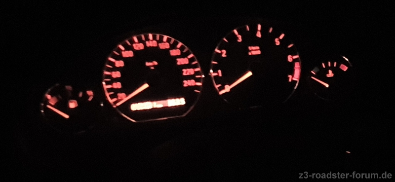

mein Tacho hat die 1/2 beim Tank schwach beleuchtet.
Gemäß der Anleitung gibt es für die Beleuchtung selbst nur 3 Brinen, liegt das dann an einer dieser?
Oder gibt es noch weitere Fehler die zu dem speziellen Fall führen können? Wollte direkt alle Teile parat haben die man beachten muss, sonst ziehen sich Reperaturen immer so :wink:

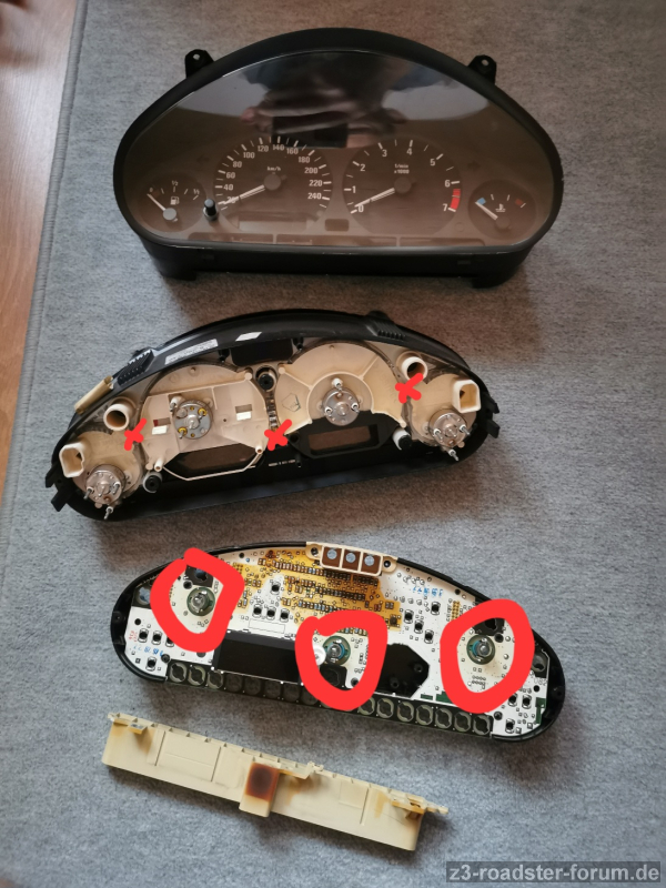

Es sind 3 Birnchen. Die scheinen bei dir aber intakt, sonst wärs ganz dunkel. Nach meiner Erfahrung werden die Lämpchen sehr heiß, vorallem wenn die Beleuchtung immer auf max steht. Dadurch werden nicht nur die Lichtleiter angekokelt, sondern auch die Birnchen innen schwarz. Da musst bei dir mal reinschauen.
Ich würde, vorallem wenn der Tacho das erste mal ausgebaut wird und etwas "festklebt", auf keinen Fall mit irgendwelchen Schraubendrehern etc. irgendwo von vorne hebeln. Immer von hinten(/unten, Fußraumverkleidung entfernen) herausdrücken. Sonst sehen die Tachos so aus wie die meisten meiner Schlachter... Ösen der Schrauben abgebrochen, rechts und links zerschrammt usw. :enraged:

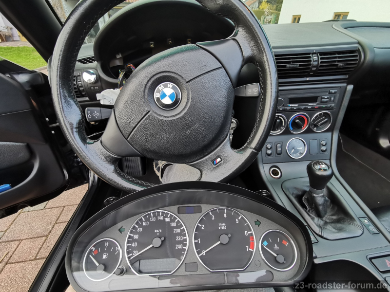

Also wie man den Tacho rauskriegen soll, mit noch installierter Lenksäulen-Oberverkleidung, ist mir ein Rätsel. Da ist alles am Klemmen, es passt einfach nicht. Und die Verkleidung geht nicht ohne Lenkrad ab, außer man macht sie kaputt. Generell müsste man sehr stark diverse Plastik-Teile drücken/verformen, was nachher ggf. zum Knarzen bem Fahren führen kann. Hab es erstmal wieder rückgeschoben und das Thema somit aufgeschoben.
Man muss auf jeden Fall auch die obere Rund-Tafel schützen, da die beiden Längs-Ausbuchtungen oben am Tacho dort sonst kratzen können.
Das ganze ist aber derart eng, dass man alles "vor" dem Tacho abkleben+schützen muss.

Welches Lenkrad hast du? Ich meine was im Kopf zu haben dass es mit dem VFL-Sportlenkrad evtl. zu eng war... Mit dem M-Lenkrad und auch dem FL-Sportlenkrad geht das problemlos. Da muss weder eine Verkleidung ab (die mit zwei Schrauben oben und unten mit Spreizniet befestigt und dann nur noch geklippst ist, hat mit dem Lenkrad nix zu tun), noch das Lenkrad raus.
Den Tacho muss man dabei immer etwas nach vorne/nach hinten kippen. Schon tausend mal gemacht :o

Habe wie bei dir zu sehen das M-Lenkrad.

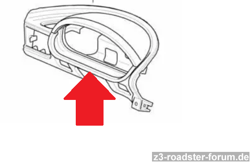

Könnt ihr den Tacho dann ab der vorderen Kante der Tafel (siehe roter Pfeil) mit der Scheibe nach unten Richtung Fußraum kippen?

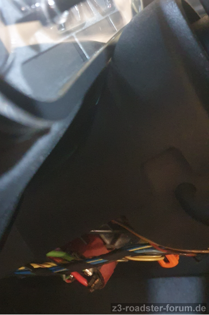

Bei mir klemmt der Tacho dabei aber noch hinten oben in der Tafel. Auch auf dem 2ten Bild ist der Tacho schon sehr weit vor, aber da konnte ich den Tacho noch nicht kippen.
Sobald man den Tacho aber weiter rausschieben will, kommt der an die Lenksäulenverkleidung. Dann geht es nur weiter, wenn der hochbewegt wird, sodass es dann wieder oben in der Tafel klemmt. Die oberen Lenksäulenverkleidung hat von oben aus eine Schraube/Clip, und sitzt dann via Form (zB über dem Lenkradschloß), Teilenummer 32311091698.
Tücher hatten bei mir nichts genützt, da es so eng alles ist, die schoben sich nur weg. Hatte ganz dünn Filzstreifen geklebt.

Wie gesagt, hin und herkippeln. Das geht! Um über die Lenksäule zu kommen nach OBEN kippen. Die obere Kante ist ja dann schon aus dem Halbmond, evtl. zwickt es da an der Stelle etwas, dann muss man halt etwas drücken, der Halbmond gibt ja minimal nach. Dann nach rechts schwenken, um die Stecker links zu lösen, dann nach links um den rechten Stecker zu lösen, und dann nach links unten herausschwenken. Ich meine dass ich das Glas immer relativ senkrecht halte dabei, also Tacho leicht nach oben gekippt, nicht nach unten wie von eisi beschrieben. Das kann ich mir kaum vorstellen.
