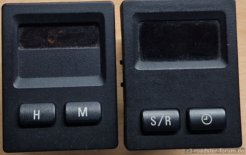

Der, der keiner ist (Uhr)
Wurde kein Bordcomputer bestellt, sitzt an dessen Stelle im VFL einfach eine Digitaluhr. Zu erkennen ist sie an dem deutlich kleineren Display (einzeilig) und den Tasten "H" und "M", statt "S/R" und "[Uhrensymbol]"
Teilenummer z.B. 62.13-8 362 857 (62138362857)
Beim FL besteht keine Verwechslungsgefahr, dort ist die normale Uhr analog.
Hier kann nichts codiert werden, neben komplett anderer Hardware besitzt die Uhr auch einen anderen Stecker.

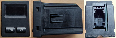

links Uhr, rechts Bordcomputer
E36 Compact
Die allererste Variante ist der BC aus dem E36 Compact mit der Teilenummer 62.13-8 361 115 (62138361115), produziert bis etwa '97
Dieser ist optisch, mechanisch und elektrisch kompatibel zum Z3-VFL-BC (Bild siehe eins weiter unten).
Insider-Wissen: Dieser kann aber in einem Z3 nicht ohne weiteres umcodiert werden, da der Z3 einen anderen Codier-Index hat (E36 Comp.: Codier-Index 01, Z3: Codier-Index 02). Er wird in NCS mit Z3-Daten also nicht erkannt. Gaukelt man NCS aber einen E36 Compact vor (man braucht dessen VIN, SA und GM), dann geht's. Unter Umständen lassen sich aber nur die Motoren codieren, die der Z3 mit dem Compact gemeinsam hat.
Z3 Vor-Facelift (VFL)
Der klassische eckige Z3 VFL BC mit der Teilenummer 62.13-8 377 996 (62138377996) ist der Nachfolger des Compact BCs und in fast allen Z3 VFL mit Bordcomputer zu finden. Die Front (Gehäuse, Tasten, Display) ist gleich geblieben, allerdings ist die Hardware-Version eine andere, und der Codier-Index ist 02.
Z3 VFL Bordcomputer
In einem M44 ist mir mal eine Teilenummer 62.13-4 590 407 (62134590407) über den Weg gelaufen. Gleicher Codier-Index, funktionstechnisch kein Unterschied. Es könnte sich dabei um eine Zwischenvariante zwischen Compact und späterem Z3 BC handeln. Genaueres ist aber nicht bekannt, die Teilenummer ist auch nicht im Ersatzteilkatalog zu finden.
Der VFL-Bordcomputer ist nur gesteckt und kann nach vorne herausgezogen (bzw. besser von hinten herausgedrückt, Zugang über Mittelkonsole Seitenteil aus dem Fußraum) werden.

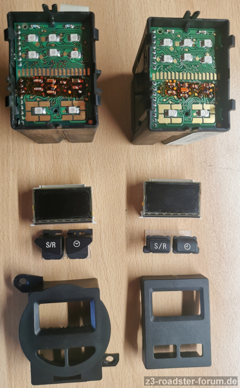

Neuestes BC-Modell ist der Facelift-Bordcomputer mit der Teilenummer 62.13-8 383 661 (62138383661), der falls vorhanden bei den Facelifts ab April '99 die analoge Uhr in der Mitte der Mittelkonsole ersetzt.

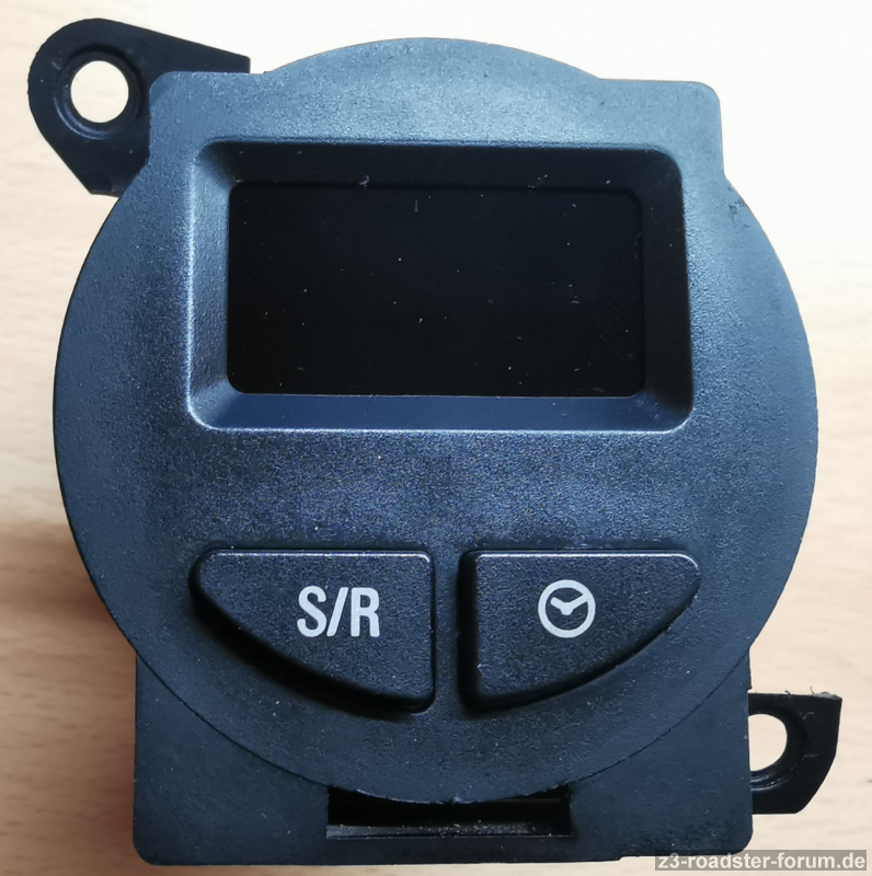

Zu Erkennen ist er sehr leicht durch die runde Front.
Front FL-Bordcomputer
Elektrisch und funktional ist er vollständig kompatibel zu seinem VFL-Vorgänger. Codier-Index ist ebenfalls 02. Mechanische Unterschiede sind die andere Frontblende sowie die daran angepassten Tastenblöcke. Alles andere ist austauschbar, auch das Display.
FL im Vergleich zum VFL Bordcomputer
Diese Infos sind insofern wertvoll, da es VFL-Bordcomputer (noch) häufig zu günstigen Preisen gibt, während FL-Bordcomputer rar gesät sind und wenn dann im deutlich dreistelligen Bereich angeboten werden.
Der FL-Bordcomputer ist von hinten durch die beiden Laschen mit der Mittelkonsole verschraubt. Eine Demontage ist daher deutlich aufwändiger, bzw. fummeliger. Es geht leidlich von der Seite vom Fußraum aus, mit entsprechendem Werkzeug (Mini-Ratsche, Kreuzschlitz, idealerweise magnetisch, sonst Tschüss Schraube :? ) und einem Zusatzpaar Hände, die halten, leuchten, etc.... Den Radioschacht frei haben hilft dabei auch. Ausbau der Mittelkonsole ist die Alternative.

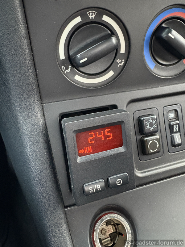

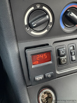

Restreichweite
Noch ein Druck auf den Blinkerhebel bringt uns zur Restreichweiten-Anzeige ("=>KM"). Drei Striche (" - - - ") bedeuten, dass kein aktueller Verbrauchswert zugrunde liegt, also erst ein paar km fahren (z.B. nach Verbrauchs-Reset). Drei blinkende Striche bedeuten, dass du spätestens jetzt auf sehr dünnem Eis wanderst :lol: (Tank ist jetzt echt leer.../<15km).

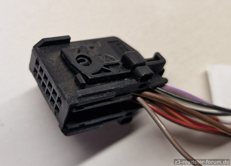

Der Stecker für den Bordcomputer (ist nicht der gleiche wie für die Uhr!) findet sich in der Regel unter dem Teppich Richtung Fahrerfußraum oder in Richtung Schalthebel. Hier hilft es, wenn man sich etwas an den Kabelfarben orientiert, um sich daran entlang zu hangeln und am richtigen "Bündel" zu ziehen. Die Kabelfarben finden sich im Schaltplan des entsprechenden Baujahrs. Der gesuchte Stecker ist dieser hier:
Bordcomputer Stecker

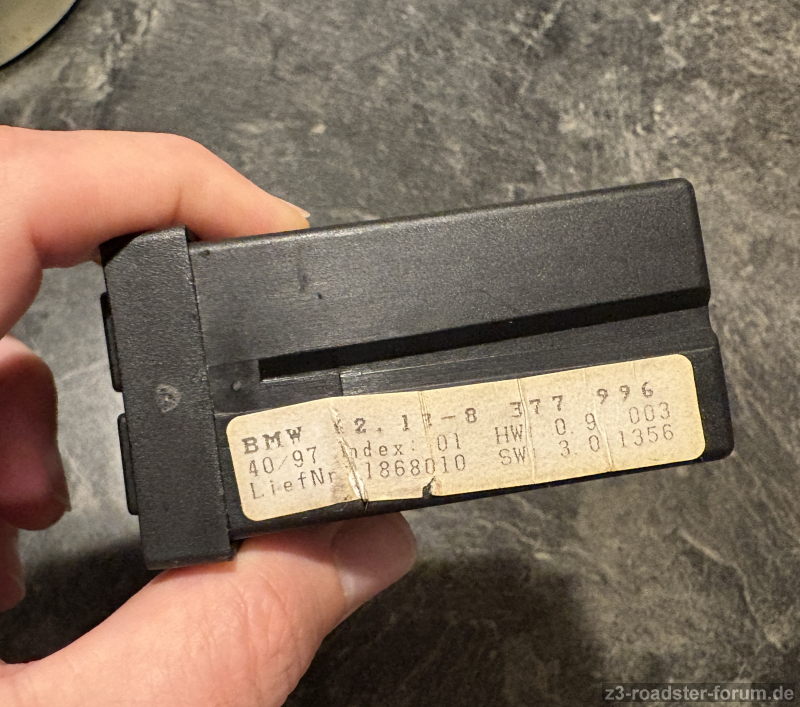

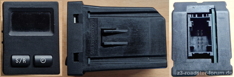

Bei mir im M44 (Prod. Datum 1996-09-16) verbaut:
BMW 62.13-8 377 996
40/97 Index 01 HW 09003
SW 3.0.1356
Bild von meinem BC anbei.
Ich denke nachgerüstet, weil im VIN Decoder kein BC auftaucht (und weil 40/97 ungleich Sept 1996 ist).
Kann man den BC weiter zerlegen? Ich hatte auch die Fronplatte auf und habe mal alles mit Alkohol abgewischt und gereinigt. Hätte gerne das "Innenteil" rausgeholt, wusste aber nicht, ob man es an den 4 Haltnasen ausklipsen kann oder ob man links die "Lötleiste" erst ablöten muss.

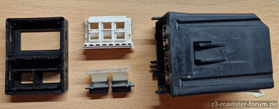

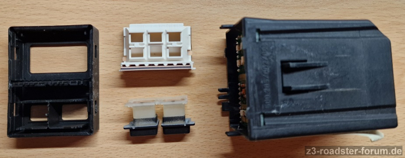

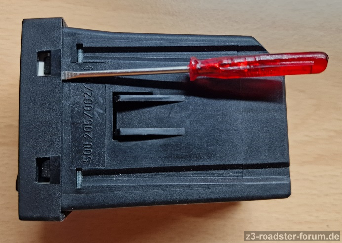

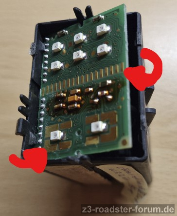

Ok, erweitern wir den Beitrag noch um das Zerlegen:
1) Als erstes muss die Frontblende entfernt werden. Dazu mit einem kleinen flachen Schraubendreher vorsichtig unter die Laschen fahren und aufhebeln.
Nun hat man Frontblende, Display, Tasten und die Elektronik in der Hand.

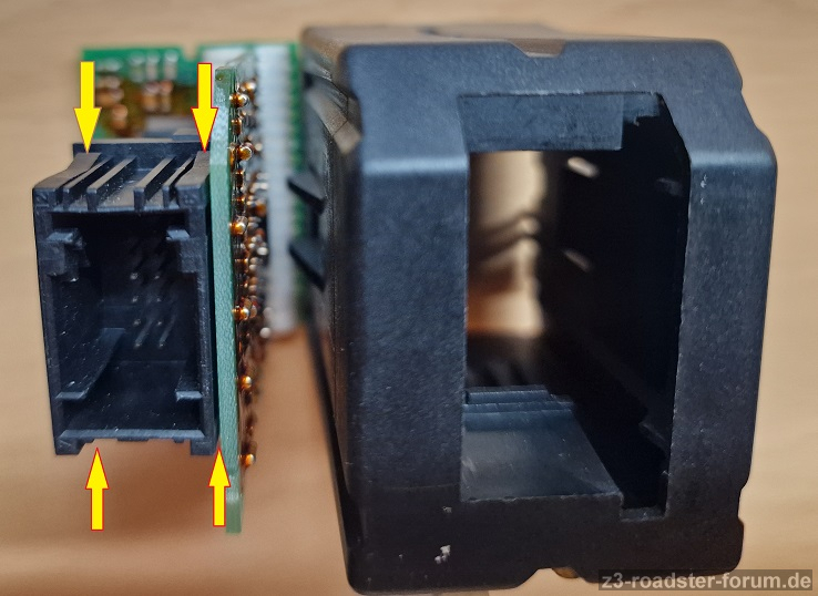

2) Nun die Frontplatine auf der rechten Seite entriegeln (2 Plastiknasen halten sie unten), dann links die Nase der Platine ausfädeln sodass die Frontplatine frei ist (hängt noch am Flachbandkabel).
3) Als letztes muss noch der Stecker hinten entriegelt werden, damit man die Platine nach vorne herausziehen kann. Dazu an den 4 Ecken mit einem feinen Flachschraubendreher reindrücken.
Gruß Steffen

Hast du noch ein Foto von der Plantine selbst? Scheinbar scheint die Elektronik gut zu halten.
Meinen BC habe ich heute morgen vor der HU "eingesteckt" und auf einmal lief er wieder! :shock:

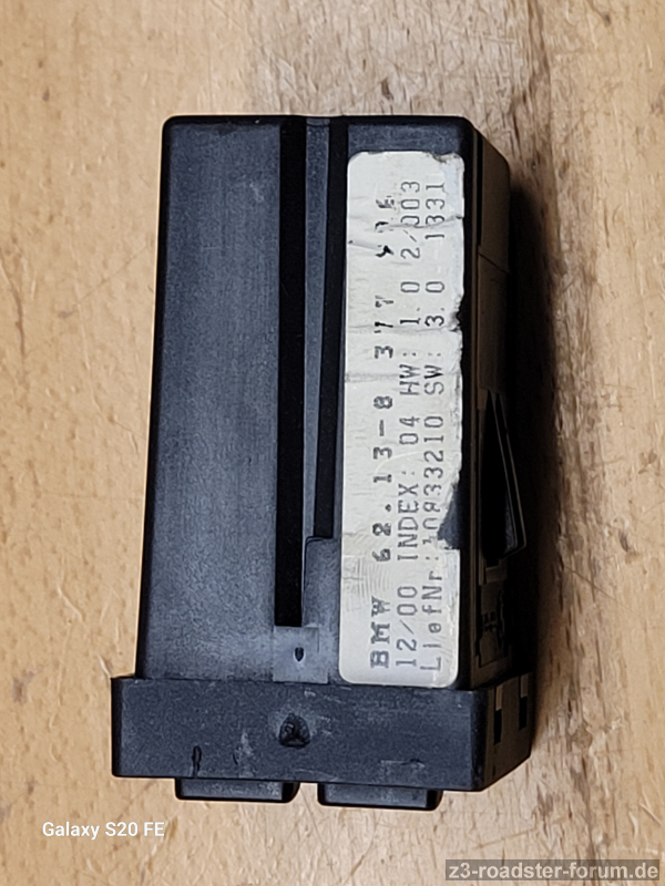

Eine Frage hätte ich noch:
Meine BC hat Index 04, was bedeutet das ? (siehe Bild)
MfG
