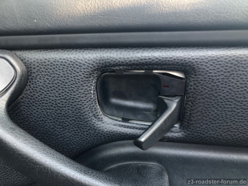

Hallo zusammen,
leider ist meiner Frau an unserem Z3, 1,9l Bj.96, beim aussteigen der Türöffner der Beifahrertür (Innen) kaputt gegangen. Bevor ich nun die komplette Seitenverkleidung abbaue, wollte ich mich bei euch erst einmal erkundigen ob das ein bekanntes Problem ist und welche Ersatzteile ich für die Reparatur benötige.
Da die Zentralverriegelung auch nicht mehr funktioniert, Fahrerseite und Kofferraum ohne Funktion, wollte ich das im Zuge dessen auch gleich angehen.
Könnt ihr mir da bitte ein paar Insights geben?
Vielen Dank vorab.

zetti70 hat geschrieben:Das Teil nennt sich Blende Türöffner und wird nur eingeclipst.
Die Blende wird sein kleinstes Problem sein. Wenn der Öffnungshebel so wie im Bild stehen bleibt, ist in der Mechanik etwas ausgehängt oder gebrochen.
Um die vollständige Demontage der Türverkleidung zur Fehlersuche kommt er nicht herum. Dieser Vorgang findet sich aber sicherlich unter unseren Anleitungen.

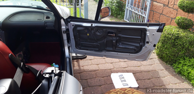

Hier die Ausbauanleitung für die Türpappen: [I] Ausbauanleitung Türverkleidung
Und hier noch ein Bild dem man gut erkennen kann wo in der Tür die 7 Löcher für die Türclipse zum aushebeln sitzen:
Evtl. auch gleich neue Türclipse besorgen weil da schnell mal der ein oder andere Türclips beim aushebeln bricht...

Beitragvon Riposte » 22.08.2025 11:11
richtig, die Blende ist mein kleinstes Problem, denn die ist noch vorhanden und auch noch in gutem Zustand.
Mein Problem ist der der Türgriff, denn der öffnet die Türe nicht mehr und der TÜV steht an. Was, so nehme ich an, dem TÜV in Wege steht.
Ist das mit dem Türgriffe ein bekanntes Problem, bricht da immer das gleich ab oder hat sich da nur etwas ausgehängt?
Werde kommende Woche mal die Türverkleidung abbauen und mir ansehen was genau defekt ist.

Eigentlich kein gängiges Problem. Möglicherweise nur ausgehängt. Bleibt nur aufmachen und schauen.

'Mit etwas Glück ist nur der Stift nach unten heraus gefallen. Denn kannst Du an der richtigen Position wieder herein drücken. Wenn die Position stimmt (testen ohne die Türpappe) kannst Du ihn mit wenig Kleber in der Verzahnung sichern.
