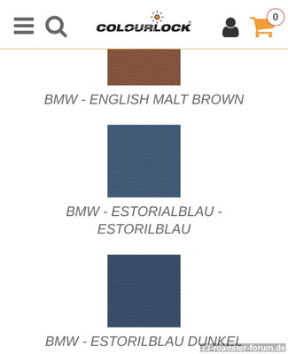

Ich bräuchte mal Hilfe, vielleicht hat das schon jemand hinter sich und kann mir direkt helfen.
Ich möchte meine Ledersitze im Z3M aufarbeiten.
Verbaut habe ich: Q6ES Vollleder Walknappa/estoril-blau
Alle schwören auf die Produkte von Colourlock/Lederzentrum/KochChemie
Dort gibt es aber 2 verschiedene BMW estorilblau..
Welches ist das Richtige?
- Estorialblau-estorilblau
- Estorilblau dunkel
Heute Gespräch mit KochChemie:
- Die wissen nicht was das Richtige ist, ich brauche den Farbnamen (nicht den Code). Den soll ich bei BMW erfragen.
Heute bei BMW gewesen:
- Die konnten mir nur Q6ES Vollleder Walknappa/estoril-blau sagen, mehr zum Farbnamen wissen die nicht..
Einzige Möglichkeit wäre jetzt, dass ich KochChemie eine Probe schicke. Möchte aber nur ungern bzw will kein Stück aus dem Leder schneiden.
Hat das vielleicht schon jemand hinter sich und kann mir sagen welche Farbe die richtige ist?

Ich würde dir lieber zu dem Hersteller raten
www.ledermax.at
Dort bekommt man für einen Aufpreis auch einen Farbton abgemischt
Leider noch nicht selbst gemacht, aber es gibt da verschiedene Videos usw.

Aber damit die das anmischen können, brauchen die auch eine Probe oder nicht?

:idea: Kleiner Tipp von mir an der Stelle wenn´s darum geht an Ledermuster zu kommen.
Auf der Rückseite der Türpappe, kann man immer einen ausreichend großen Fleck entnehmen. An der Stelle, wo das Leder um die Aussparung des Türöffners festgetackert ist. Das reicht locker...
Was hierbei, wie unterm Sitz zu bedenken ist, diese Flecken sind immer im dunkeln, ohne Sonneneinstrahlung, und Behandlung gealtert. Wenn man nun anhand dieser anmischen lässt, wird wohl unweigerlich ein ggf. auch deutlicher Farbunterschied entstehen. (Meine Theorie)
Sonst wünsche ich bei dem Unterfangen viel Erfolg, die dann richtige Farbe zu treffen, und ggf. den Grund in Erfahung zu bringen, warum es diese Unterscheidung gibt.
