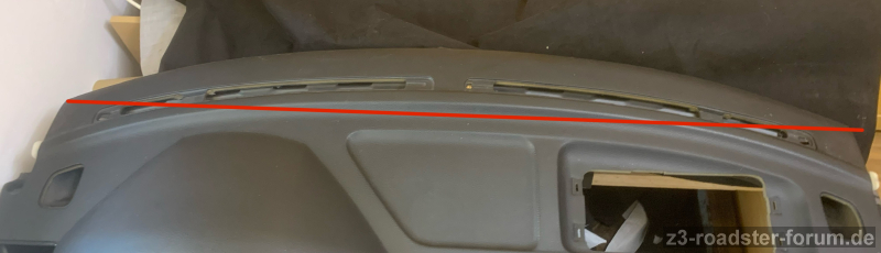

Hallo, da ich selber keinen Z3 besitze habe ich mal eine Frage an euch dort draußen. Wie breit ist das Armaturenbrett? (Von Lüftungende zu Lüftungsende) Mein Plan ist es ein z3 Armaturenbrett in einen E36 Compact zu verbauen da dieses viel schöner ist. Bei mir beträgt das Maß 134cm. Da ich Sattler bin/ werde (Ausbildung) lässt sich sicherlich einiges anpassen aber grob sollte es schon stimmen. Vielen Dank im Voraus.

Ohne gemessen zu haben, aber mit Blick in meine "Logik-Glaskugel" behaupte ich: passt
Warum?
Weil die Bodengruppe/Achsen/etc. der E36-Reihe so ziemlich identisch sind.
Ach ja, danke für Deine ausführliche Vorstellung :roll:

Servus, Lüftungsende zu Lüftungsende 125 cm gemessen.

Oh, das wäre ja ein ziemlich großer unterschied, wie sieht es denn hinten an der Scheibe aus? Die Türpappen sind ja schließlich auch etwas breiter aufgebaut in diesem Bereich. Bei mir sind es 129 cm. Also von der linken zur rechten Ecke gerade gemessen an der Windschutzscheibe

Yanni hat geschrieben:Oh, das wäre ja ein ziemlich großer unterschied, wie sieht es denn hinten an der Scheibe aus? Die Türpappen sind ja schließlich auch etwas breiter aufgebaut in diesem Bereich. Bei mir sind es 129 cm. Also von der linken zur rechten Ecke gerade gemessen an der Windschutzscheibe
da sind es 122,5 cm+-ein paar Millimeter.

Falls es auf jeder Seite 25mm sind, die fehlen, dann kannst Du das sauber "unterfüttern" und passend machen - Du hast eh vor, es zu beziehen.

Ich schätze mal da muss ich einfach mal etwas rumprobieren und aus zwei eins machen. Ich komme bestimmt irgendwann mal an einen Schlachter heran. Vielen Dank für die schnellen Informationen.

Hallo nur mal zur überlegung zu dem ganzen Zeit und Arbeits- aufwand , du produzierst etwas mit sehr viel Aufwand , das im falle eines defektes, genauso wieder hergestellt werden muss, Geschweige denn ob das gemachte auch Langzeit haltbar wäre, da sehe ich den marginalen unterschied E36 / 5 zu E36 / 7 als zu gering an um solch eine Verschwendung zu produzieren ( meine Meinung )

Z3 Beifahrerairbag im E36 Compact? Ob da nicht die eine oder andere bürokratische Hürde vorprogrammiert ist?
