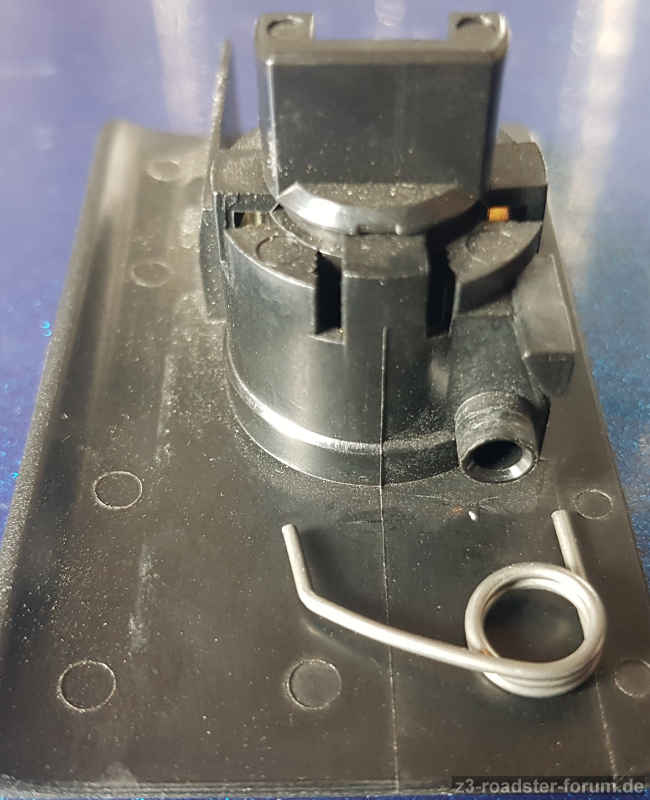

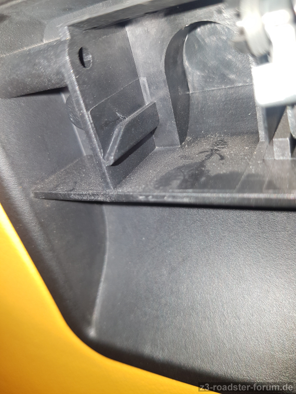

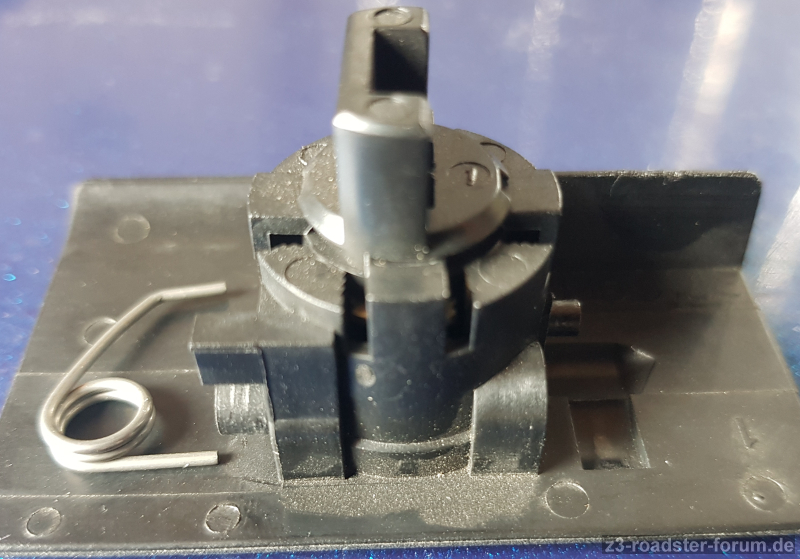

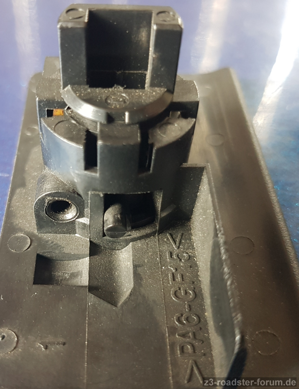

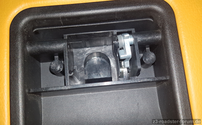

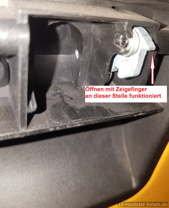

Ich hab die SuFu bemüht, aber nichts gefunden. Ein Fall von "....hat sich stets bemüht :oops: ...?
Der Öffnungsgriff des Handschuhfachs ist abgefallen. Gibts eine Anleitung, wie der Öffnungsgriff eingebaut wird?
Die im Handschuhfachdeckel verbliebene Öffnungsmechanik funktioniert, denn öffnen mit Zeigefinger geht.
Möglicherweise ist der Öffnungsgriff defekt oder irgend etwas ist am Handschuhfachdeckel, dort wo der Öffnungsgriff eingesetzt wird, defekt.
Kann einer von Euch auf den Bildern erkennen, ob ein Defekt vorliegt, oder ob die Teile noch intakt sind?
Danke für Eure Mühe

Eisi hat mir Austauschteile nebst Ausbau/Einbauanleitung plus Bilder geschickt. Das Paket kam heute an, ich hab mich gleich dran gesetzt und mit Hilfe der Anleitung das Ganze repariert. Funktioniert wieder. Diesmal nicht ".....hat sich stets bemüht...." sondern ".....hat Probleme stets umgehend, effizient und erfolgreich gelöst". Aber auch nur Dank Eisi.
