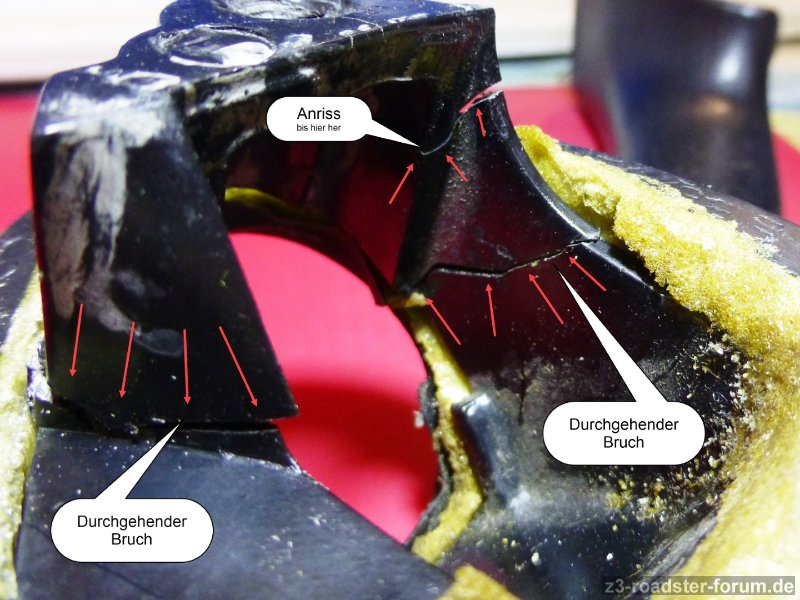

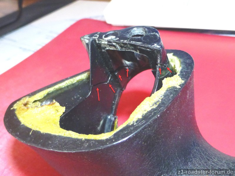

Hier ein paar Bilder des Bruchbildes. Neben den beiden komplett gebrochenen Stellen habe ich auch noch ein deutlichen Anriss gefunden, den ich auch gleich mit geklebt habe.
Als erstes hatte ich alle Brüche schön tief (mit einem Kugelfräser) angefräst, um die Klebeflächen zu vergrößern.
Danach hatte ich Tacker Klammern, zur zusätzlichen mechanischen Festigkeit, mit einem Lötkolben in das Kunststoff gedrückt.
Dafür habe ich die Schenkel der Tacker Klammern auf eine Seite auf ca. 3mm abgezwickt und auf der anderen vielleicht auf ca. 5mm abgezwickt.
Dann habe ich an den Stellen wo die Klammer hin sollte, auf einer Seite ein 0,5mm Loch in das Kunststoff gebohrt.
Dieses Loch habe ich gebraucht, um die Klammer mit dem 5mm Schenkel erst einmal vorher zu fixieren.
Als nächstes dann die Klammer mit einem 150W Lötkolben so heiß gemacht, dass ich diese in den Kunststoff treiben konnte.

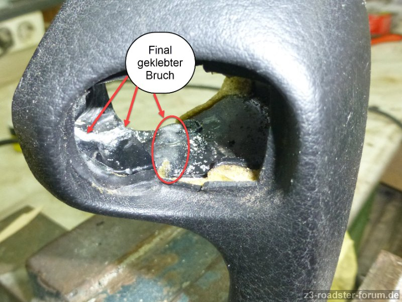

Dann mit dem Wunderkleber die aufgefrästen Brüche geklebt (siehe Video Autodoktoren).
Allerdings hat der Kelber, den ich benutzt habe kein Primer!!! Ich hatte leider nur den Power-Kleber und das Granulat!
Mit dem Ergebnis (auch ohne Primer) war ich damals mehr als zufrieden. Das macht alles ein soliden, bombenfesten Eindruck!
