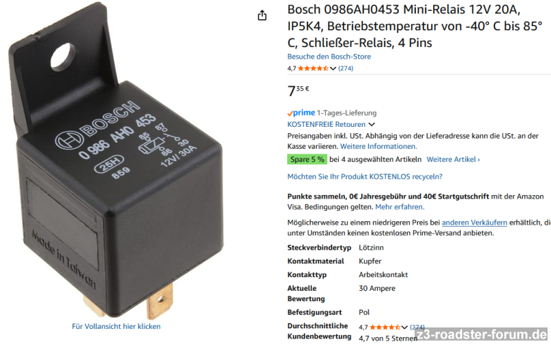

Hab gestern schon eins von Bosch bestellt mit "Haltenase". Das schraub ich irgendwo an innen an hinterm Handschuhfach oder unten in der Mittelkonsole. Hab aber nicht mehr viel Platz da wegen Klima und geh mit Flachsteckhülsen aufs Relais. Sollte kein Problem sein.
Bosch Mini Relais 20A

Beitragvon OldsCool » 06.07.2025 17:32
Jo, und schön Schrumpfschlauch über die Flachstecker :thumpsup:

Beitragvon eisi » 06.07.2025 17:58
Es gibt für die Relais auch ein "Gegenstück", in dem die Flachstecker mit der Nase sauber einrasten; quasi ein Relaissteckplatz => Relaissockel
Alles andere käme nicht in mein Auto!
