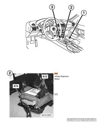

Wo sitzt denn das Airbagsteuergerät im Z3 1,9i, Bj. 2002?
Will es ausbauen, da angeblich defekt. Hab jemand an der Hand, der es überprüfen kann.

Auf dem Mitteltunnel unter/hinter den Schaltern der Mittelkonsole (Sitzheizung, ASC, etc...). Da kommst Du so leidlich von der Seite dran, wenn Du im Fußraum die Seitenverkleidung der Mittelkonsole nach hinten klappst (die ist sehr biegsam). Lass Dich in meinem ersten Bild nicht von dem großen schwarzen Kasten irritieren, das ist ein Subwoofer, der da gut hinpasst, wenn keine Klimaanlage installiert ist ;) Bei Dir dürfte da wie im zweiten Bild schon Platz sein.
Gruß Steffen

bei Z3 1,9i Baujahr 1998 habe ich die gleiche Probleme: unter dem Sitz/unter Teppich im Fußraum nur beide Airbag- Relais sind gebaut. Beim Mittelkonsole unter Schaltern ist auch nicht- vom Fotos könnte ich leider nicht genauer feststellen. Ob am Mittelkonsole Seite der Beifahrer ist? Oder am Mittelkonsole hinter Teil zur Kofferraum?

Das Airbagsteuergerät sitz immer unter der Mittelkonsole unterhalb des Bordcomputers/der Uhr, erreichbar seitlich vom Fußraum aus.
Gruß Steffen
