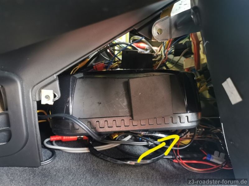

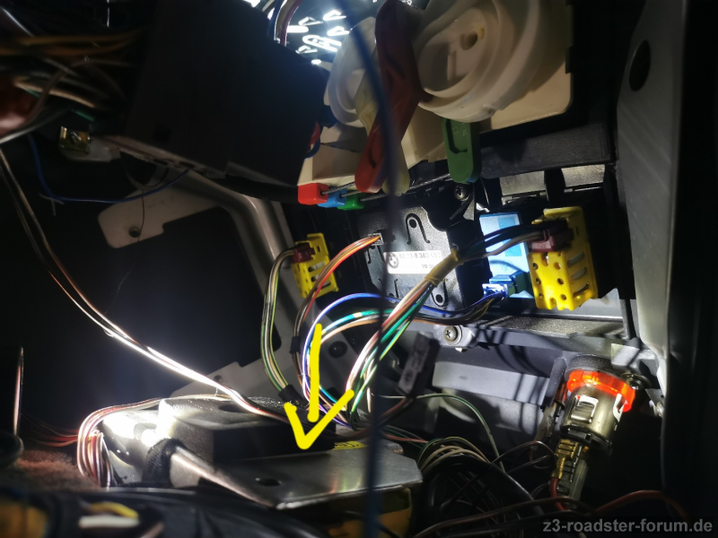

Auf dem Mitteltunnel unter/hinter den Schaltern der Mittelkonsole (Sitzheizung, ASC, etc...). Da kommst Du so leidlich von der Seite dran, wenn Du im Fußraum die Seitenverkleidung der Mittelkonsole nach hinten klappst (die ist sehr biegsam). Lass Dich in meinem ersten Bild nicht von dem großen schwarzen Kasten irritieren, das ist ein Subwoofer, der da gut hinpasst, wenn keine Klimaanlage installiert ist ;) Bei Dir dürfte da wie im zweiten Bild schon Platz sein.
