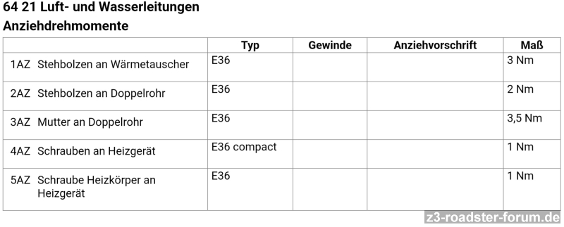

Die Drehmomente der Schrauben sind mit 1-3,5Nm angegeben, spricht angehaucht. Kühler wird nach oben ausgebaut, unten musst du nur zum Ablassen des Kühlmittels dran.

ich muss noch einmal nachfragen: Auf welche Schrauben bezieht sich die Drehmomentangabe von 1 - 3,5 Nm.

Spezifischer ist das TIS leider nicht:

Laut EBA Klima Z3 sind es 24 Nm für die M8x25 Schrauben (Teilenummer 07119920022 ), Inbus-Aufsatz 6mm, von Klima-Leitungen im Motorraum.
Im TIS gibt es auch eine Angabe mit 20 Nm für eine Verbindung, war recht versteckt, finde ich gerade nicht. Hab dann für das Gewissen mit 23 Nm angezogen.
Die kleinen Nm sind für die Schraube des Doppelrohrs auf das Expansionsventil, und Expansionsventil auf Verdampfer. Die unbedingt nochmal mit dem Gewinde gegenprüfen. Und die beiden Inbus oder Torx-Schrauben des Expansionsventil unbedingt auch auf richtigen Sitz achten, wenn du die rund drehst muss quasi der Verdampfer raus. Würde in den Bereich hinter das Handschuhfach eher nur ran, wenn du wirklich musst.
