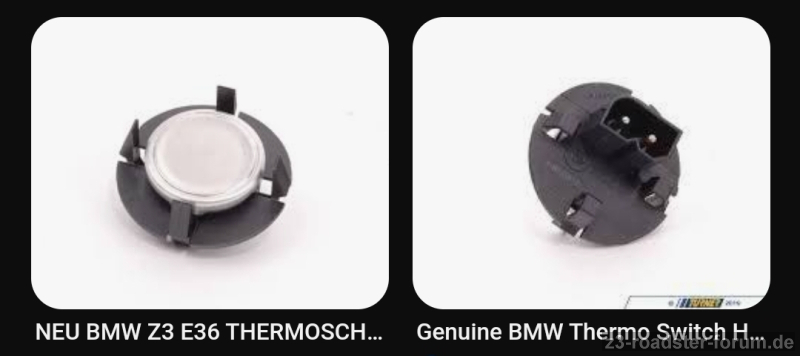

Es gibt ein Außentemperatursensor, der vorne in der Verkleidung unter dem Kühler verbaut ist.
Dieser "steuert" dann die Stromzufuhr zu den Spiegelgläsern, wenn die Außentemperatur unter +12°C fällt :idea:
Es ist ein runder Sensor, der hat die Teilenummer 14 und wird seitens BMW mit "Thermoschalter heizbare Spritzdüse" bezeichnet.

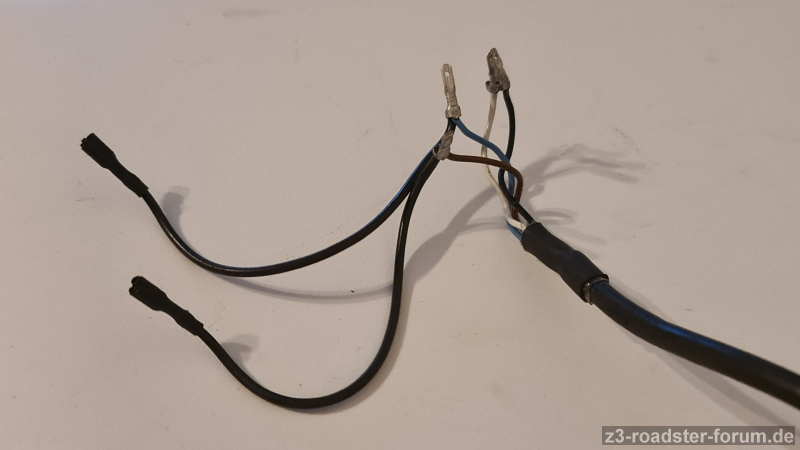

Bei den Kabeln handelt es sich im Kabelbaum um zwei weitere Kabel mit Schuhstecker, die einfach verlängert zum Spiegelglas gehen und dort angesteckt werden.
braun und schwarz sind die beiden, die "verlängert" sind

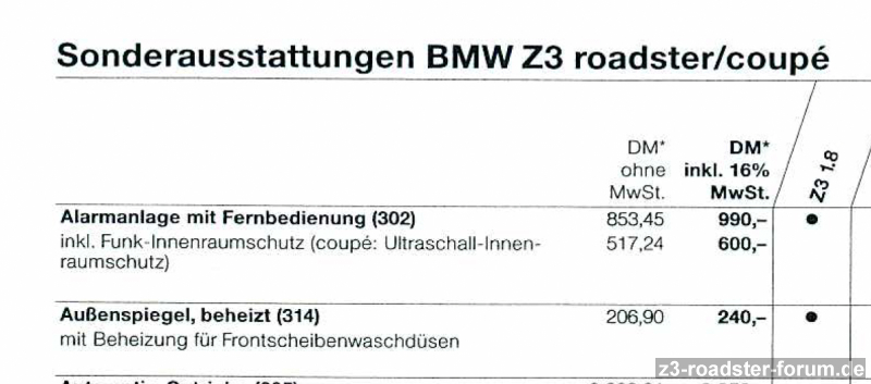

vielen Dank für die Erklärung. Aber warum konnte man das damals als Sonderausstattung bestellen?
Ich habe bei BMW meine Fahrzeugausstattung angefordert, dort ist die Nummer 314 (beheizte Spiegel) nicht mit als Extra drin.
Anbei der Auszug aus der damaligen Preisliste vom 1.9.98

...keine Ahnung; die Gestaltung der Zubehör- und Aufpreislisten wird mir immer ein Geheimnis bleiben.
Event. liegt es an der Motorisierung, aber das ist (m)eine Vermutung.
Die Frontscheibenwaschdüsenheizung war aufpreispflichtig, das stimmt.

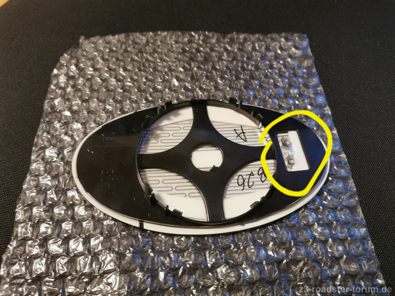

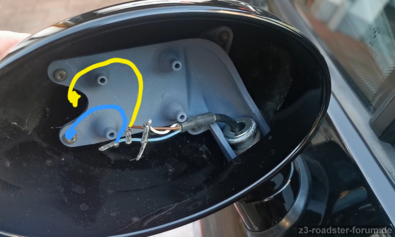

Beitragvon OldsCool » 18.06.2025 20:09
Korrekt, die Spiegelheizung hängt über die Spiegelverstellkontakte an Zündungsplus. Die Kabelbäume unterscheiden sich nur durch diese zwei Doppelcrimpungen an Sw und Br., die dann weiter zum Spiegelglas gehen, wie eisi oben schon bebildert hat. Das beheizbare Glas hat dann einfach eine Heizmatte hinten dran, mit integriertem "Temperaturschalter", der ab unter 15° die Heizung aktiviert.
Im Bild hab ich das mal skizziert. Man kann die Spiegelheizung also durch das Abzweigen zweier Zusatzkontakte oder Austausch des Spiegelkabelbaums und des Spiegelglases mit Heizung ganz leicht nachrüsten (zu welchem Zweck auch immer bei einem Sommerauto :P )
