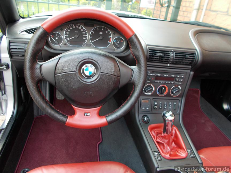

Mein Roadster hatte vor knapp 10 Jahren von der Sattlerei Stafjew ein topp Lenkrad in schwarz bekommen, weil das blaue Leder nicht mehr schön war.
