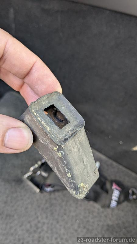

Hallo miteinander!
Nach längerer Auszeit widme ich mich endlich wieder etwas intensiver meiner Diva und muss feststellen, dass viele Teile zunehmend zu Goldstaub mutieren.
Gestern kam beim Sitz verstellen folgendes, zerknautscht, in der Schiene zum Vorschein:
[https://www.z3-roadster-forum.de/forum/gallery/image.php?album_id=1556&image_id=28318&display=popup]
Was kann es? Wo muss es? Wie soll es? :D
Ich bin an den anderen Schienen leider nicht fündig geworden (habe bislang allerdings auch den Ausbau derer vermieden) und bin mir daher äußerst unsicher, wo ich es wieder positionieren darf. :(
Best Dank im Voraus!
Alex

"Dichtung Türbremse" würde ich sagen, Teil #6, Teil des Türscharniers.

Oha, ich danke dir. Das könnte optisch wirklich hinkommen, wenngleich es mich jetzt vor die Frage stellt in welchen Zusammenhang sich diese gelöst haben könnte. :shock: Ich hatte zwar kürzlich die Innenraumverkleidung im Fußraum zwecks Box prüfen offen, aber da dürfte diese Dichtung sicherlich nicht "abgefallen" sein!?
Edit: Google bestätigt deine Vermutung. Vielen Dank nochmal!

Die fällt nicht von selbst ab, weil sie eine geschlossene Öffnung hat; ergo musste die Türbremse mal augebaut worden sein.

Danke für die Info. Demzufolge wird sie wohl auch nicht in 5 Minuten wieder eingebaut sein!? :wink: Ihr habt mir schon (mal wieder) sehr weitergeholfen.
Edit: Ich revidiere meine Aussage nach Sichtung auf Youtube. Offensichtlich bedarfs es nur den Splint zu entfernen und dann sollte sich die Dichtung wieder aufziehen lassen. Bin gespannt, ob sich bereits eine neue an der Stelle befindet und wie es um die Beifahrertür steht (hab die Diva gerade nicht zur Hand :wink: ).
