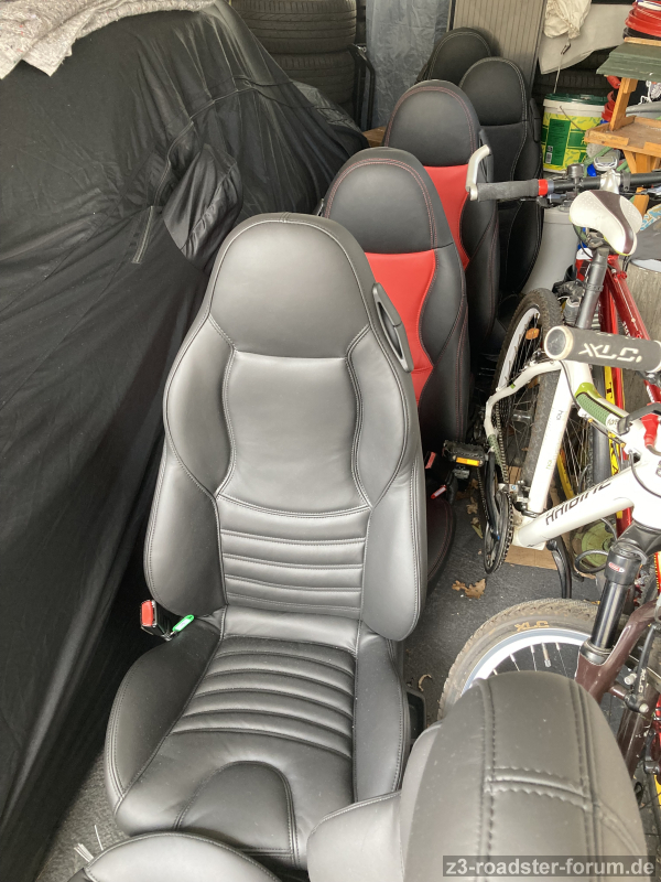

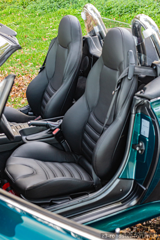

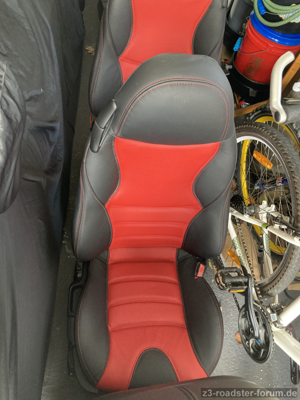

Beitragvon RunnerAZ36 » 25.04.2025 22:02
Bilder sagen manchmal mehr als Worte, daher….
M Sitz:
im Vergleich zum Sportsitz in M Optik:
