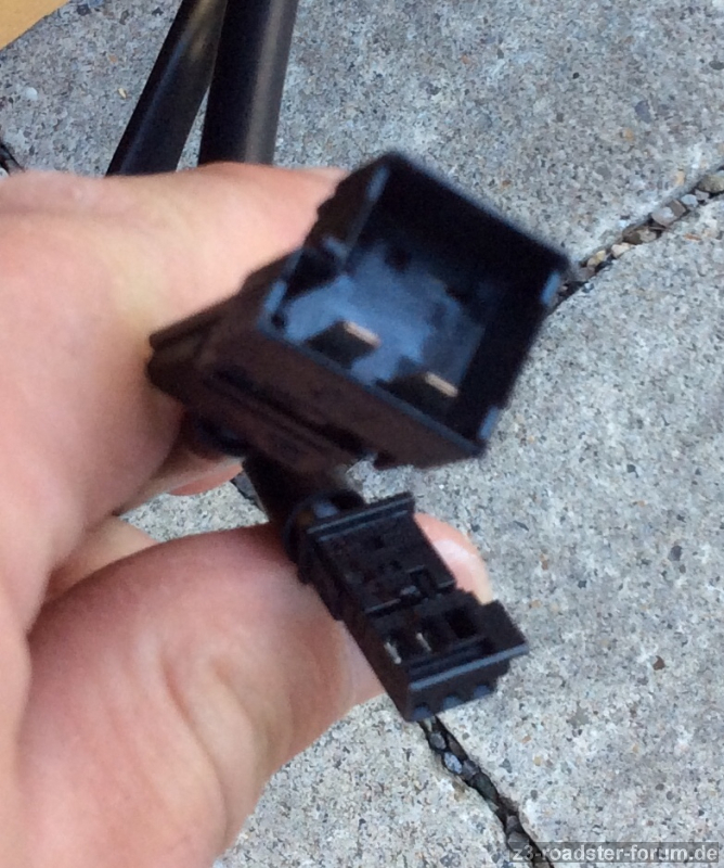

Stehe gerade vor dem Problem, ein FL Sitzheizung (Sitzfläche) in ein VFL Auto zu bauen. Folgende Kabel kommen von der Matte. Wie muss ich diese mit dem Auto verkabeln/verlöten, damit es auch passt? Am Auto kommt ja einmal + und einmal Masse pro Matte an. Warum habe ich jetzt von dieser Matte kommend mehr Stecker?

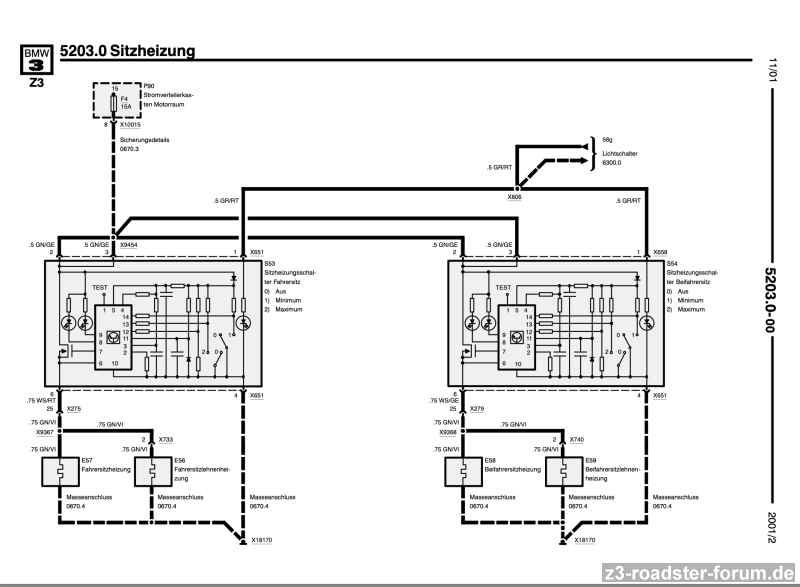

Mit dem zweiten Stecker wird die Sitzlehnenheizung angeschlossen, siehe Schaltplan:

Beide gezeigten Stecker kommen aber von der Sitzflächenheizung.

Nein die Belegungsmatte ist es leider auch nicht. Beide Kabel kommen von der Heizmatte. Fahrer und Beifahrerseite sind gleich.
Der kleine Stecker geht auch auf den großen Stecker

Ja, so sollte es auch sein. Schau dir mal den Schaltplan genau an: X275 ist der Stecker unter dem Sitz, an den du die Sitzheizungsmatte anschließt. Die Sitzlehnenmatte schließt du wiederum an die Sitzheizungsmatte an (Stecker X740). Das gilt für die Fahrer- wie auch die Beifahrerseite.

Ihr habt natürlich vollkommen Recht und ich hab vor lauter Kabel kurz den Überblick verloren! Danke für eure schnelle Hilfe! :2thumpsup: Die neuen Sportsitze sind jetzt verbaut, ein Traum!
