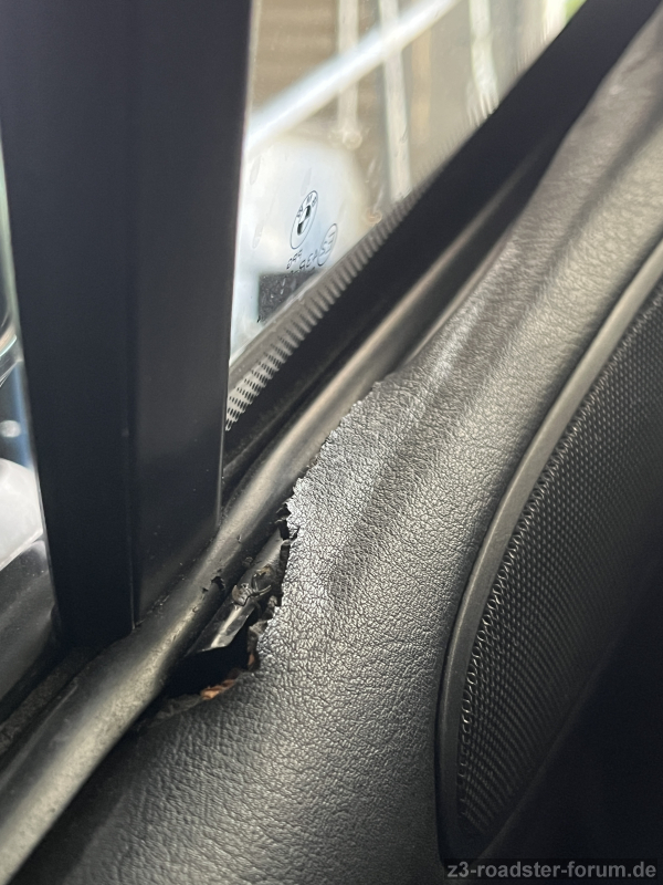

Hallo liebes Forum,
demnächst muss ich wohl mal an meine Türverkleidungen. Werde dort (mal wieder) Pfusch der Vorbesitzer beseitigen.
Scheinbar haben die es nicht hinbekommen, die Türpappen ordentlich einzubauen.
Zumindest hat sich das Leder oder was es ist oben gelöst. Das würde ich gerne festkleben. Habt ihr einen Tipp, welchen Kleber man da am besten nimmt?
Die Türpappen sind eh nicht richtig fest, denke da könnte der ein oder andere Clip fehlen oder die Halterungen beschädigt sein.

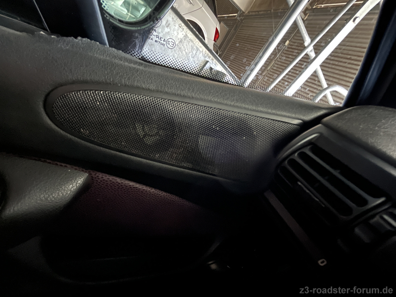

Im selben Arbeitsgang werde ich auch jeweils Höchtöner einbauen. Ich vermute, dass dort mal eine höherwertigere Anlage drin war die einfach vor dem Verkauf mal irgendwann ausgebaut wurde. Seitdem ist einfach nichts mehr drin...

Pattex Kraftkleber Classic. Ist Temperaturbeständig bis 110°C.
Streng nach Anleitung anwenden.

Zwei Optionen sehe ich als zielführend an:
a) Wie mein Vorredner schon schrieb mit pattex
b) Mit Sprühkleber wie ihn die Autosattler verwenden, das hält echt richtig gut. Damit jedoch hast Du nur einen Versuch und der muss sitzen.
john_z3 hat geschrieben:Die Türpappen sind eh nicht richtig fest, denke da könnte der ein oder andere Clip fehlen oder die Halterungen beschädigt sein.
Die werden bei falscher Demontage der Türpappen gerne abgerissen. Auch hier mit pattex oder einem anderen sehr guten Kleber arbeiten, kein Heißluftkleber, das fällt im Sommer ab.
john_z3 hat geschrieben:Im selben Arbeitsgang werde ich auch jeweils Höchtöner einbauen. Ich vermute, dass dort mal eine höherwertigere Anlage drin war die einfach vor dem Verkauf mal irgendwann ausgebaut wurde. Seitdem ist einfach nichts mehr drin...
Es kann sein, dass der nur das einfache Stereo System hat, dann ist oben nur ein Lautsprecher drin gewesen. Beim HiFi- und beim Harman-Kardon-System sind jeweils zwei montiert.
Wenn gar kein LS montiert ist, liegst Du mit Deiner Vermutung richtig und begründet auch den schlechten Zustand der Türpappen.

Inversator hat geschrieben:Pattex Kraftkleber Classic. Ist Temperaturbeständig bis 110°C.
Okay, vielen Dank. Werde ich mir morgen kaufen.
Inversator hat geschrieben:Streng nach Anleitung anwenden.
Danke auch für den Hinweis. Habe die Anleitung gelesen und wusste das gar nicht, dass es da was zu beachten gibt. :)
eisi hat geschrieben:Zwei Optionen sehe ich als zielführend an:
Ich werde erstmal a) machen, das mit dem einen Versuch bei b) hört sich ja nicht so toll an. :D
eisi hat geschrieben:Die werden bei falscher Demontage der Türpappen gerne abgerissen. Auch hier mit pattex [...]
Das ist ja gut, dann kann ich den Pattex auch direkt dafür verwenden. Perfekt.
eisi hat geschrieben:Es kann sein, dass der nur das einfache Stereo System hat, dann ist oben nur ein Lautsprecher drin gewesen. Beim HiFi- und beim Harman-Kardon-System sind jeweils zwei montiert.
Kann man das irgendwie herausfinden? Per VIN decoder kommt nur raus welches Radio mal verbaut war, aber nicht ob der ZZZ insg. nur 4 oder 6 Lautsprecher hatte. "Multimedia: S669 Radio BMW Business RDS". Da habe ich schon hier im Forum gelesen, dass dort 6 Lautsprecher genannt werden, allerding könnte es sich auch nur auf die Anzahl der Ausgänge am Radio bezogen haben und nicht auf den ZZZ selbst.
eisi hat geschrieben:Wenn gar kein LS montiert ist, liegst Du mit Deiner Vermutung richtig und begründet auch den schlechten Zustand der Türpappen.
Ja, das scheint so zu sein. In der Mittelkonsole liegt auch ein altes Billig-Chinch Kabel. Wo das endet ist (noch) unklar.
