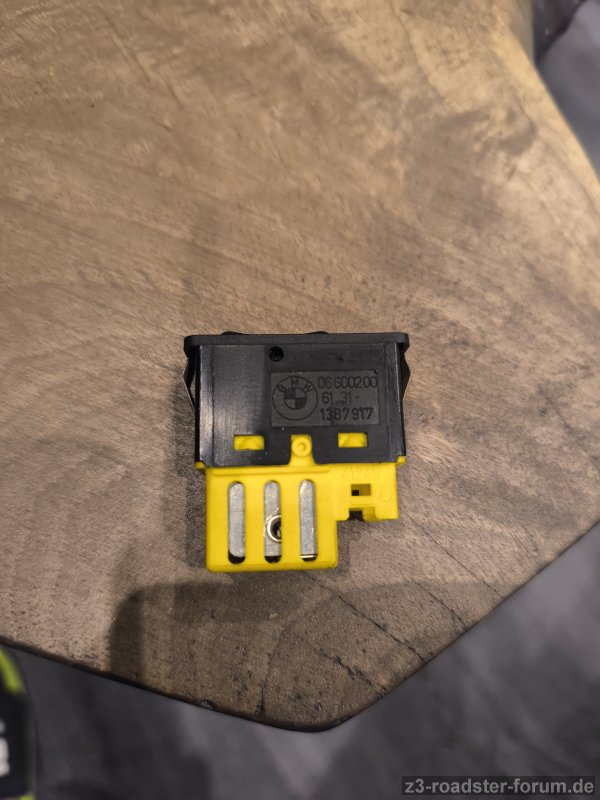

Hallo,gibt es für die Sitzheizung von Fahrer und Beifahrer verschiedene Taster?
Ich hab meine alte Holzkonsole gegen eine neue in "Schwarz" ausgetauscht.
Beim anschließen der Taster für die Sitzheizung ist mir dann aufgefallen das ein Kabel nicht an den Taster passt.
Ich hab 2-mal den gleichen Taster (Foto).
Beim Ausbau hatte ich nicht gemerkt das ein Kabe wohll irgendwie nicht passt.
Grüße Jörg

Das Foto sollte ich wohl auch anhängen!!!

Hast du den richtigen Stecker erwischt? Je nach Ausstattung dümpeln da auch einige ungenutzte Stecker rum, z.B. Bordcomputer, ASC/DSC, Klimaanlage, E-Verdeck, weil der Kabelbaum immer gleich ist.

Hmmm,das kann natürlich sein das ich da jetzt den falschen Stecker rausgezogen habe.
Die Stecker für links und rechts sollten doch auch die gleiche Farbe haben,oder?
Oder gibt es tatsächlich einen Taster für "L" und einen für "R",?

Moin. Also laut Ersatzteilkatalog und Schaltplan ist der Schalter für links und rechts gleich.
Vielleicht helfen die Kabelfarben laut Schaltplan weiter:
Links:
2x Grün/Gelb für Spannungsversorgung
Grau/Rot für Beleuchtung
Weiss/Rot zur Sitzheizung
Rechts:
Weiss/Gelb zur Sitzheizung
Gruß, Frank

Die Kabel mit Stecker für die Sitzheizung (2 violette Stecker mit je 6-Pin) lagen bei mir unter dem Teppich auf dem Kadantunnel vor dem Schaltknüppel.
Die Kabelfarben bei meinem VFL Bj. 03/99 sind beim Fahrersitz: WS/RT, WS/GR, GR/GL und beim Beifahrersitz WS/GL, WS/BL, GR/GE). Die Schalter auf die Stecker stecken geht nur in einer Position, da kann man eigentlich nichts falsch machen...

Na da beide Schalter ja wohl die gleiche Nummer haben hab ich bestimmt das falsche Kabel rausgefischt,kann ja nicht anders sein!
Ich werde morgen auf die Suche gehen,vielen Dank für die Hilfe.
