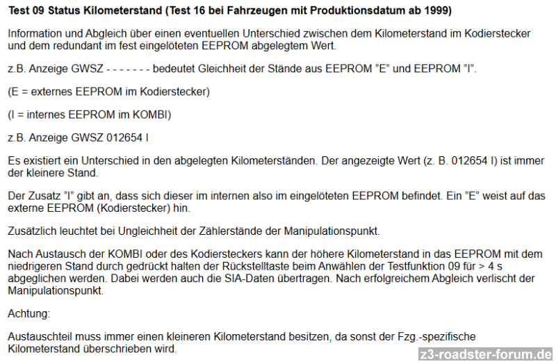

Puh, Du musst Geld haben :mrgreen: Wahrscheinlich ging es um den Meilentacho? Oder war der wirklich defekt?
Wenn es ein neues ist und der km-Stand entsprechend 0 bzw. kleiner als vorher, dann muss man die km-Stände zwischen Codierstecker (vom alten Kombi) und dem EEPROM auf dem neuen Instrument synchronisieren. Das geht mittels dem "Geheimmenü" (siehe Youtube etc...). "Geheimmenü" und "Manipulationspunkt" sollte genug Treffer liefern. Dazu braucht es nur nen intakten Finger und einen funktionierenden km-Rückstellknopf :wink: Codierung ist nicht notwendig.
Wie es geht steht auch im TIS (62 11). Ein bisschen erbärmlich dass BMW das nicht hinbekommt :pssst:

Der gute Patrick zeigt's anschaulich wie es geht:
https://www.youtube.com/watch?v=oBpnrXAlSOo

Beitragvon OldsCool » 09.04.2025 17:37
Bei dem Abgleich wird der jeweils niedrigere km-Stand vom höheren überschrieben.
Gruß Steffen

Beitragvon OldsCool » 09.04.2025 19:20
Diskrepanz der km-Stände in Kombiinstrument und Codierstecker = Manipulationspunkt
-> Abgleich
Jetzt mach was du willst :roll:
