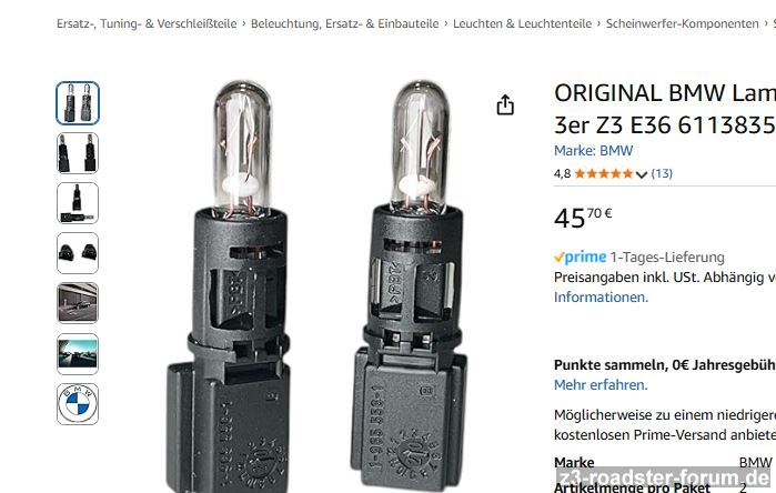

Dann der Preis :shock:

Das ist verlötet, das Gehäuse quasi verschweißt.
Eine Schei..arbeit, das heraus zu bekommen.
Der Einbau des neuen Lämpchen ist dann etwas einfacher.
Aber bei BMW kosten die "nur" je 14,-€, guckst Du...

Amazon und vorallem ebay sollte man tunlichst meiden, wenn es um originale Ersatzteile geht. Erste Anlaufstelle ist immer BMW, denn nicht alles ist dort zwingend Wucher.
Die Lampe samt Fassung ist ein Teil. Man kann das bastlerisch lösen, aber wie von eisi beschrieben nicht so einfach. Einfach tauschen kann man das reine Leuchtmittel nicht. Es gab mal in anderen Foren entsprechenden Ersatz als selbst entwickelte LED.
