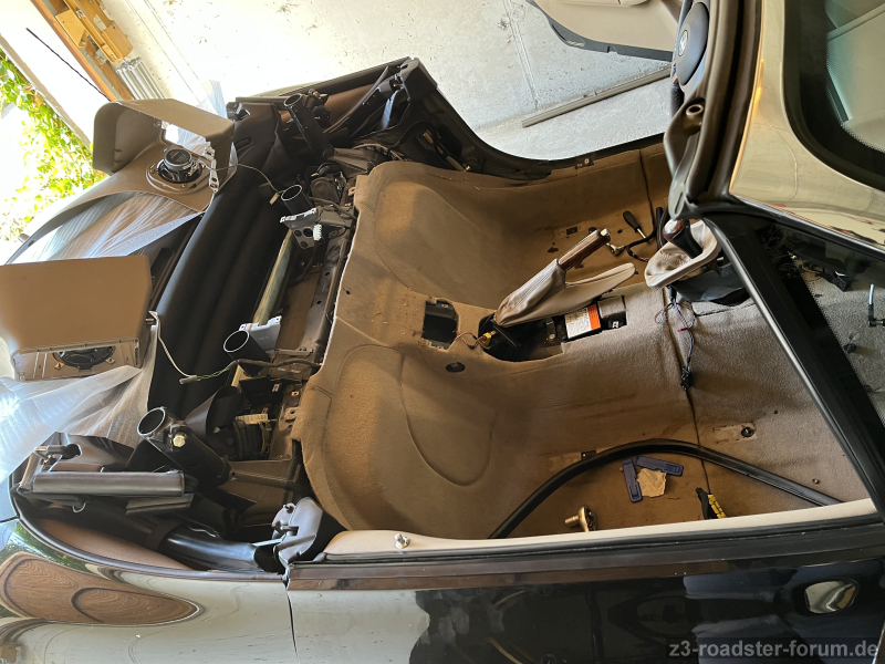

Und hier mal noch ein Bild, von meiner Teppich-Aktion:
Z3 Roadster Teppich-Tausch hinten
