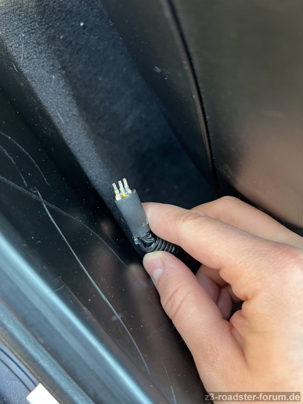

Hallo zusammen,
Ich freue mich hier in dem Forum zu sein als Besitzer meines „neuen“ Z3 2.8i Bj 2000 (Facelift), den ich letzte Woche abgeholt habe.

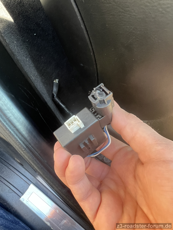

Leider leuchtet die Airbagleuchte. Ich habe mir bereits den Simulator für die Sitzbelegungmatte gekauft, und angesteckt. Dabei ist mir aufgefallen, dass der 3 polige Stecker für die Kabel nicht mehr fest war und dieser ist abgegangen, somit hab ich jetzt nur 3 Kabel (siehe Bild). Kann mir einer sagen, wie ich die Airbag Leuchte auskomme in dem Fall oder welches Teil ich benötige, damit ich den Simulator wieder anstecken kann. :?
Ich würde mich sehr über eine Antwort freuen, Damit ich und meine Beifahrerin sicher unterwegs sind. :D
Grüße aus den Raum München
Leonzetti

Servus Leon und herzlich willkommen!
Von woher kommt das Kabel mit dem defekten Stecker? Fahrzeugseitig oder von der Matte?

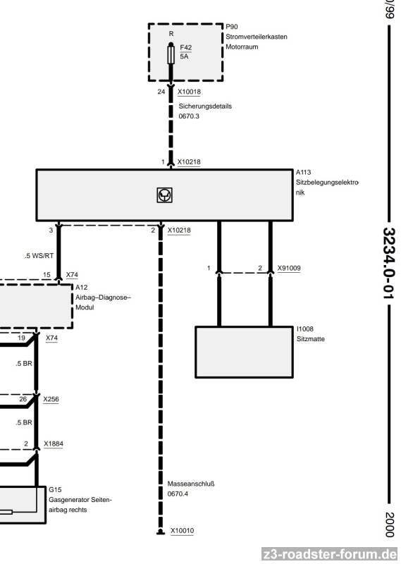

Hier ist der Schaltplan:
Gruß Steffen

Hallo Steffen,
Das Kabel kommt direkt von der Sitzbelegungsmatte.
LG
Leon
