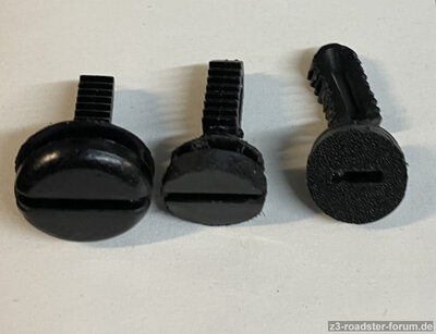

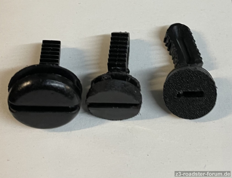

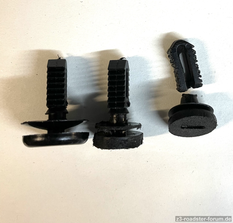

Für die Fußraumverkleidungen links,rechts, werden passende Clips BMW Teilenummer 51458116321 benötigt mit Kopf-Durchmesser von ca. 15mm. Momentan kostet einer mehr als 4€.

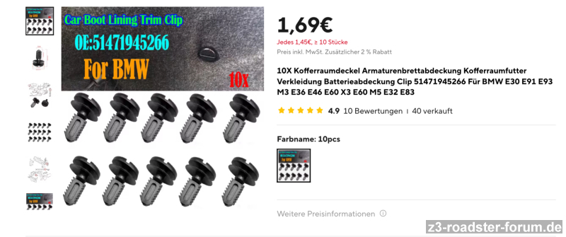

Deshalb habe ich mir etwas größere Clips BMW Teilenummer 51471945266 aus China gekauft mit Durchmesser 20mm.
Kostenpunkt für 10 Stück 1,69€
Am Schleifstein habe ich den Kopf von 20mm auf 15mm reduziert, und der Clip passt…

Ich wollte nur mal Danke für deinen Erfahrungsbericht schreiben. Suche derzeit auch dieses Goldstück und bin mir bei Aliexpress mit den Maßen nicht sicher gewesen. Derzeit gibts die 10 Stück für 1,55€ (wenn man noch bissl mehr wegen der >10€ versandkostenfrei bestellt). Dann wird es für mich wohl auch die Methode "Rundschleifen" werden. :wink:
