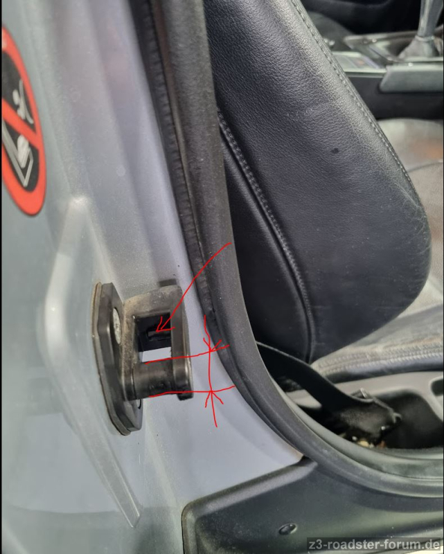

Öffnen/ schließen an der Fahrertür: Die ZV sperrt nur die Fahrertüre und den Kofferraumdeckel auf und zu . Die Beifahrertüre nicht.
Öffnen/schließen an der Beifahrertür: Die ZV sperrt nur die Beifahrertüre und den Kofferraumdeckel auf und zu . Die Fahrertüre nicht.
Die Türkontaktschalter in den karrosserieseitigen Bügel scheint zu funktionieren, was ich anhand der Innenraumleuchte geprüft habe.
Die Kunststoffhülse des Bügels habe ich etwas mit Isolierband umwickelt , um den verschlissenen Bereich zu kompensieren. (provisorisch)
Sicherheitshalber habe ich die Batterie geladen, und den Test auch bei laufenden Motor durchgeführt. Scheint aber nicht an einer Unterspannung zu liegen.
Gibt es ein vielleicht eine sogenannte "Bronx"-Funktion, bei der nur die Fahrertüre aufsperrt und der Rest verschlossen bleibt?
Gruss
Gioi
