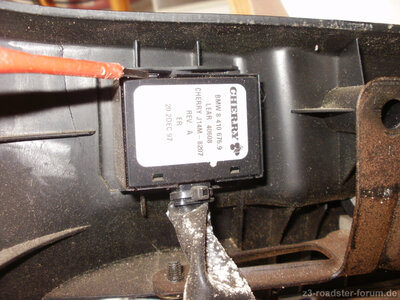

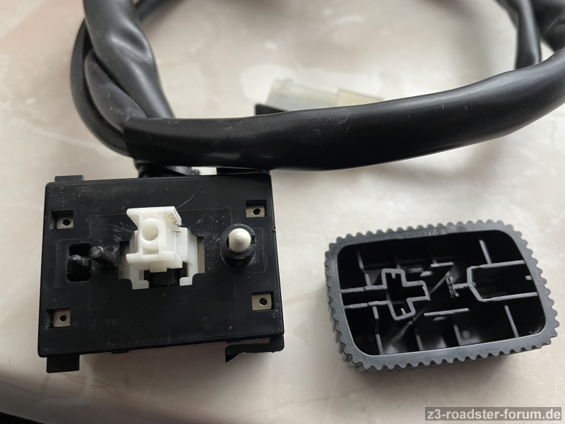

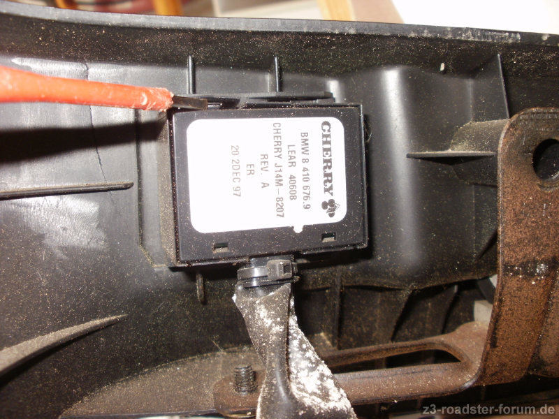

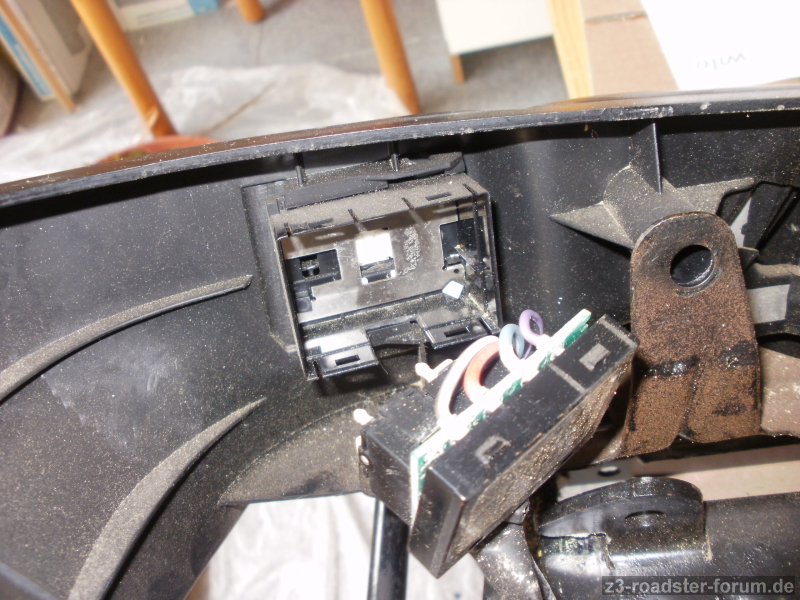

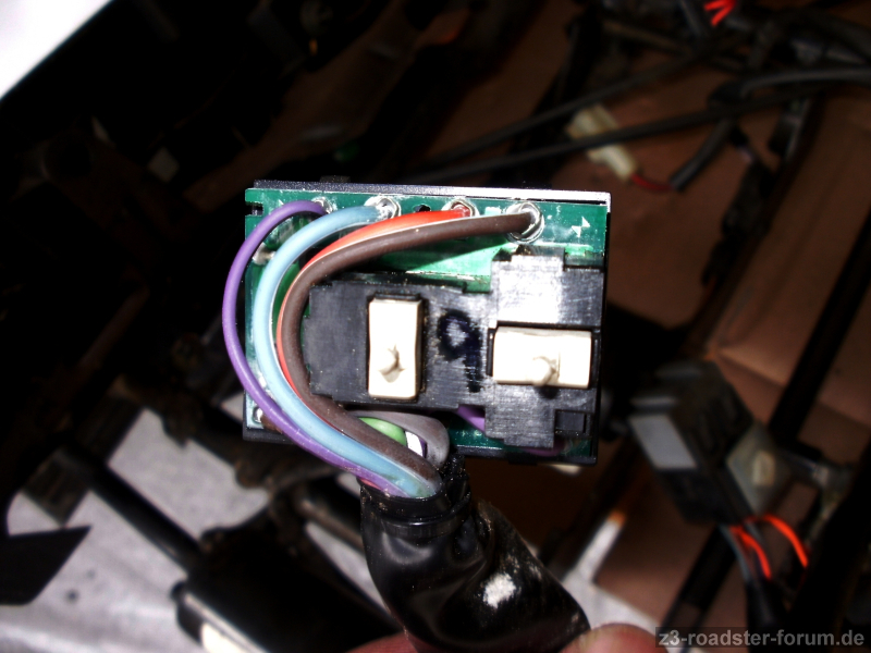

Nachdem mehrere User und auch ich Probleme mit der Sitzverstellung hatten,
nun auch BlueZ3 eine Anfrage gestellt hat,
habe ich mal nachgeschaut was es da für Möglichkeiten gibt:
Die Schalter von meinen M-Sitzen sind anders, als der, den ich von einem User zugeschickt bekommen habe.
Dazu ist der Halter auch wieder anders von meinem M-Sitz im Büro.
Gibt es da Erfahrungen dazu ? Der Name vom Hersteller ist der Gleiche.
Alle mit VFL Stecker
Und Ja, der "Griff" für die Bedienung geht brutal schwer runter. Mir ist damals einer der weißen Knubbel abgebrochen ...

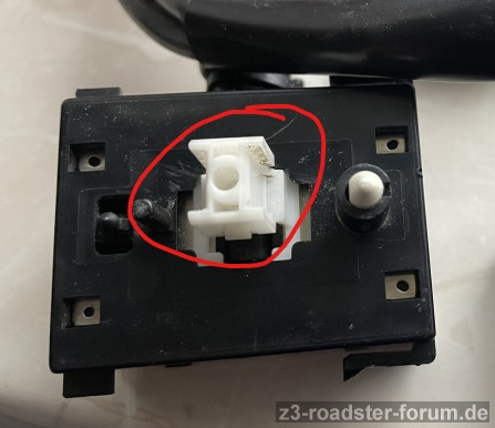

Danbke Mach2.8 dass Du diesen Thread eröffnet hast.
Um auf Meine Frage zu kommen: ich denke das was mir fehlt ist das eingekreiste weisse Teil. Wo kann ich es mir besorgen oder kann es jemand drucken?
Danke
Andrew

Da die Schalter extrem selten angeboten werden ... gibt es keine Ersatzteile. Nur komplette Schalter.
Ein bekannter Schlachter bietet manchmal welche mit abgeschnittenen Kabeln oder Stecker an. Sehr teuer :roll:
Bei einer Demontage des Bediengriffes brechen vermutlich immer die gleichen Teile.
https://www.kleinanzeigen.de/s-anzeige/ ... 5-223-1859
https://www.kleinanzeigen.de/s-anzeige/ ... 9-223-3823
Dabei muss auch beachtet werden, dass bei Stoffsitzen die Beifahrerseite keine Höhenverstellung hat. Bei einem "preisgünstigeren" Angebot aufpassen.
Mir ist der weiße Knubbel abgebrochen. Aufgrund fehlendem Ersatz habe ich eine Schraube nach Vorbohrung eingedreht und den Kopf passend geschliffen. Funktioniert auch so. War aber das Modell auf den oberen Fotos. Würde bei dem unteren schwer möglich.
Vielleicht kannst du mit dem was anfangen, spottbillig auf jeden Fall:
https://www.kleinanzeigen.de/s-anzeige/ ... -223-17287

Ah wie schön und klein die Welt ist.
Ein Nachbar, der mich am Wochenende gesehen hat, ist gerade vorbeigekommen, und aus sein Teilefundus ein Schatz mitgebracht. Von sein ehemaligen Z3 den er vor 10 Jahre verkauft hat hatte er noch ein Sitzverstellungsknopf. Inkl diesen weissen Teil der mir fehlte
Wow - ich bin glücklich!
Andrew
