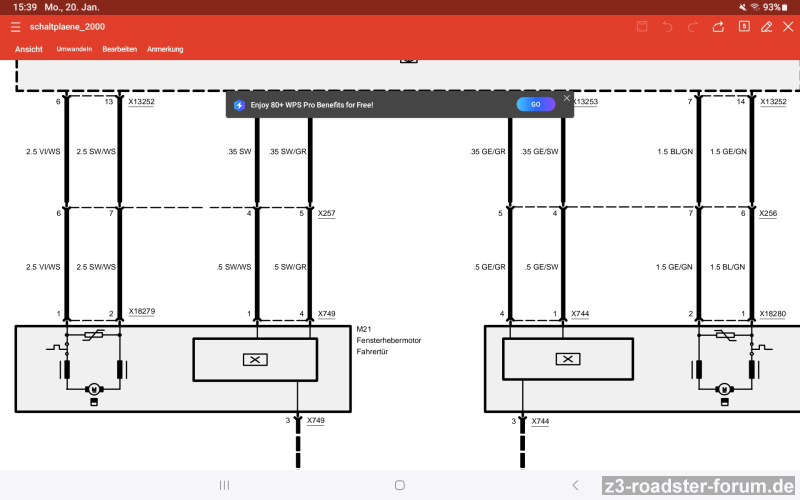

Beitragvon John57 » 20.01.2025 15:43
Hier ein Ausschnitt vom Plan , zeigt die Fensterheber und Anschlüsse.
