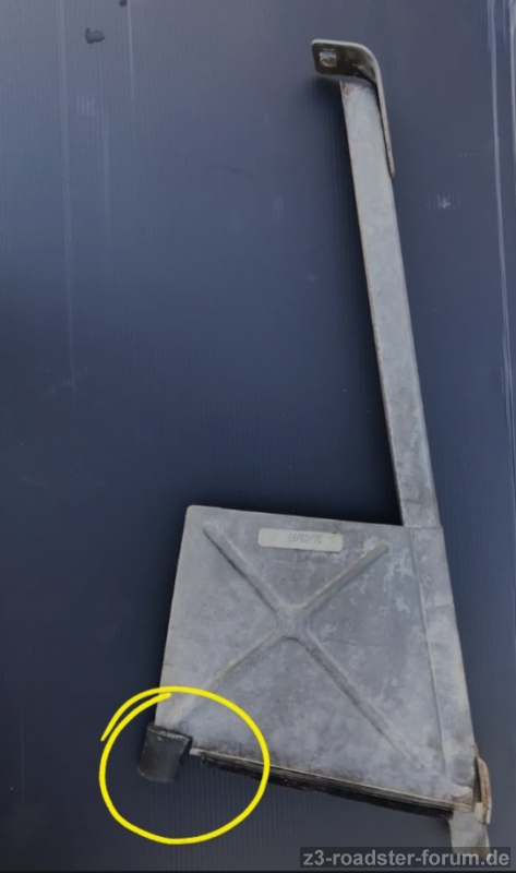

Das sollte dieses Teil im gelben Kreis sein.
Es handelt sich um ein weiches Gummielement, ähnlich dem mit "Luft gefüllten Teil" der Türdichtung.
Somit scheidet als Ersatz Filz, Hartgummi oder ein ausgehärtetes Stück Bauschaum aus.
Aufgrund der Lage sollte auch kein Material Verwendung finden, welches Wasser saugen/speichern kann.

Beitragvon Gioi » 14.01.2025 11:14
Danke für da Foto das kälrt schon mal die Position des "Filzes"
Dieser Element war bei mir aus einem moosgummiartigen Material. Ähnlich Neopren, welches mit einem doppelseitigen Klebeband an diesem Blech befestigt war.
Die Funktion des Bleches ist mir noch nicht klar. Ein Wasserabweiser?
Am liebsten würde ich es herausschneiden. Es sieht sehr nach einer "Bastel-Wastel" Lösung aus"
Haben die Entwickler vermutlich erst kurz vor Serienanlauf hineinerfunden.

Nein, das ist ein üblicher Einbruchschutz um zu verhindern, dass man auf die Schnelle mit einem "Lineal" an die Schlossmechanik kommt, wie man das im Film immer sieht :wink:

Beitragvon Gioi » 11.02.2025 10:55
Hallo liebe Gemeinde,
habe das Klappern abstellen können, indem ich ein Kompriband https://de.wikipedia.org/wiki/Kompribandum die neuralgische Stellen geklebt habe.
Da ich die Führungsschiene nicht ausgebaut habe war es aber eine ziemliche Frickelei.
Scheibe erst etwas abgesenkt, damit ich durch den durchsichtigen Teil der Scheibe hinsehen konnte und dann mit der Hand von unten eingegriffen.
Das mit doppelseitigen Klebeband befestigten originales Mosgummibänder sind bereits von selbst abgefallen. Das Klebeband hatte keinerlei Klebewirkung mehr. Haben nur noch so halbwegs gehalten, weil es zwischen den Blechen geklemmt war.
Besser wäre es natürlich die Führungsschiene auszubauen. Da ich aber die Komplexität dieser Arbeit nicht abschätzen kann, hab ich mich erstmal nicht getraut.
Am liebsten würde ich ja das Blech wegflexen. Die vermutete Diebstahlsicherungsfunktion interessiert mich dabei nicht.
Gibts eine Anleitung, wie man die Schiene ohne Zerstörungen ausbaut und auch so wieder einbaut, daß die Scheibe wieder gut läuft?
