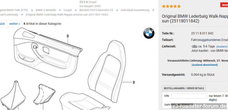

Im cyber space hab ich einen Schaltsack vom 2,8 gefunden (siehe PIC). Ich meine mich vage erinnern zu können, daß der Schaltsack bei meinem alten 2,8 baulich etwas anders war, als bei meinem MR. Kann mir einer von Euch mit Gewißheit die Frage beantworten, ob der 2,8 Schaltsack baulich auch beim MR paßt oder nicht paßt?
Zu der 2. Variante eine 100%ige Antwort von mir: Passt nicht!
Ich kann gerne nochmal auf dieses Bild meiner Schaltsackumbaumaßnahme verweisen, dann siehst Du, woran es genau hakt.

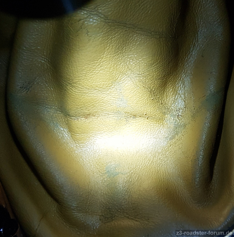

Hier eine Problemzone von mehreren, die alle so oder so ähnlich aussehen. Bescheidene Belichtung, da mit Mobil in Garage aufgenommen, die nicht über eine OP-Saal Beleuchtung verfügt. Mobil+Blitz ist noch schlechter. Ich hoffe, es ist dennoch ausreichend, um eine Therapie vorschlagen zu können.

Das sieht nicht wirklich dramatisch aus. Da habe ich in Vergangenheit schlimmere Teile gehabt, welche wieder vorzeigbar geworden sind. Ich würde es an deiner Stelle mit einer Tönung probieren, nur Mut :2thumpsup:
Bei solchen, ich nenne es mal 'punktuellen' Abnutzungen (also nicht flächig, sondern nur im/am Riss) würde ich in den ersten Durchgängen mit Lederfarbe möglichst nur die abgenutzten Stellen behandeln, also dort wo das blanke Leder zum Vorschein kommt. Dann im weiteren Verlauf den Rest mit einem Schwämmchen etwas großflächiger abtupfen bzw. bei solchen kleinen Teilen kannst du eigentlich alles machen.

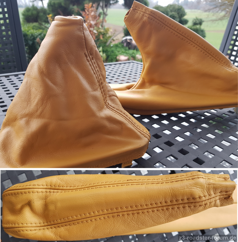

Ich hab mir beim Lederzentrum ein passend angemischte Tönungs-Kit bestellt für so 100€ und mich peinlichst an die Verarbeitungsanleitung gehalten.
Die Farbe paßte exakt, aber das Ergebnis war so: .....naja, deutlich besser wie vorher aber nicht wirklich gut.
Der zweite Versuch war wie der erste :(
Klarer Fall von: .....hat sich im Rahmen seiner Möglichkeiten stets bemüht......
Deshalb bin ich zu einem Sattler in der Nähe. Der hat die Farbe vom Lederzentrum nicht haben wollen und hat seine eigene auf Basis eines von mir angelieferten Farbmusters (Seitentasche in Arizona Sun. Die hatte ich mir irgendwann vor 20 Jahren mal im WWW bestellt) angemischt, die Teile vorbehandelt dann lackiert und versiegelt. 180€. Jetzt bin ich zufrieden.
In den nächsten Tagen werde ich die Teile mit Lederpflege und Elephant vom Lederzentrum auf der Innen- und Außenseite mehrfach behandeln.
