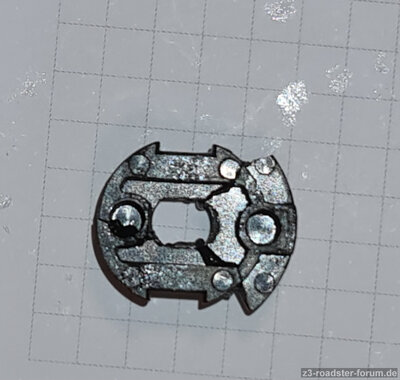

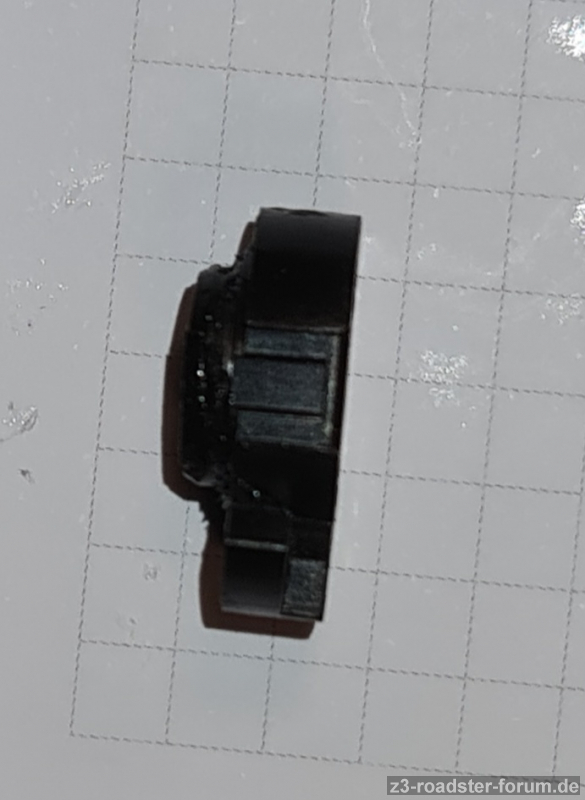

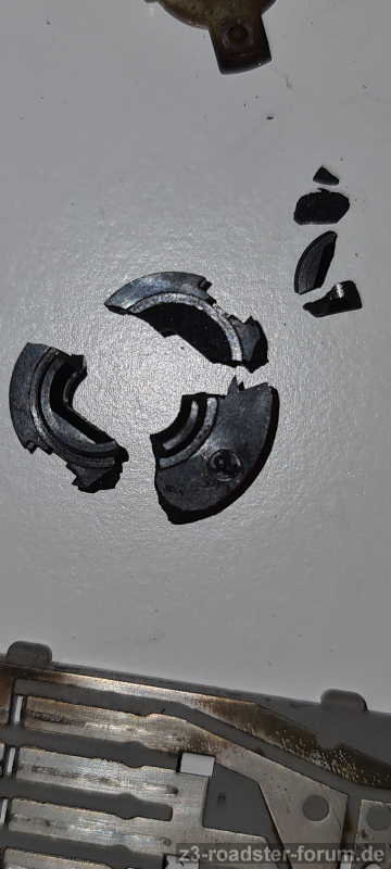

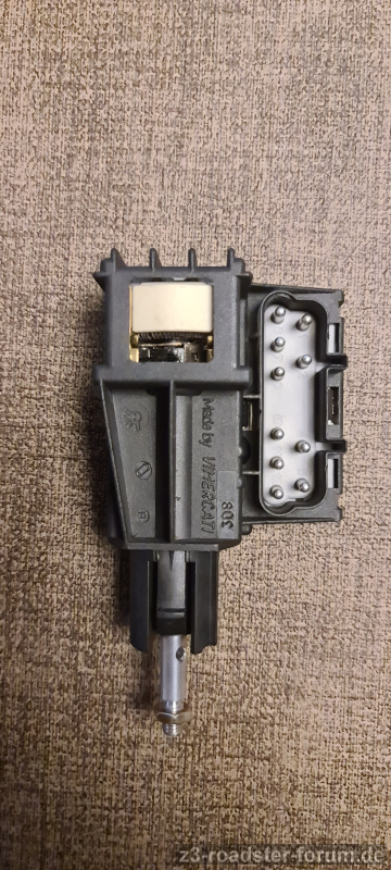

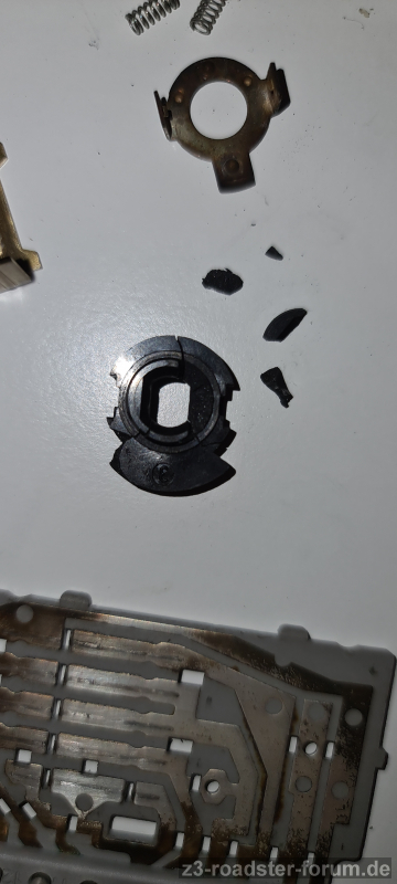

Heute habe ich in meinem Lager einen Lichtschalter mit dem Ergebnis auf Funktion überprüft, dass die Dimmfunktion defekt ist.

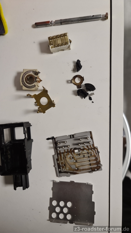

Daraufhin das Teil zerlegt und folgendes festgestellt:
Der Dimmmechanismus wird vom Drehregler her über eine Welle auf ein schwarzes Kunststoffteil übertragen, an dessen Ende diese 270° gebogene Federwicklung mit 12V-Strom beaufsichtigt wird.

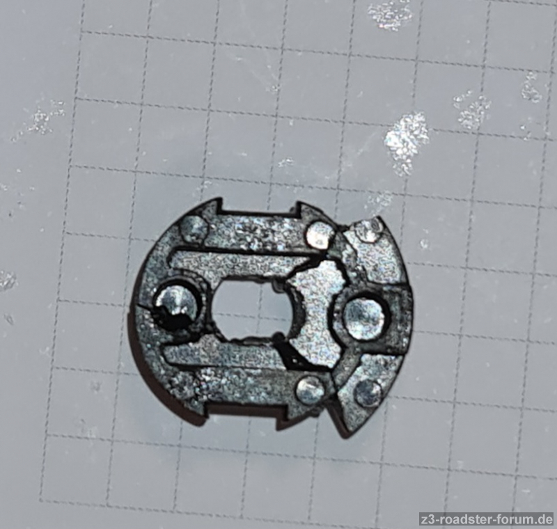

Dieses Kunststoffteil hatte in meinem Fall zwei Risse/Sprünge, was zum Totalausfall der Dimmfunktion aufgrund Verkeilung geführt hat.
An diesem Teil würde ein 3D-Druck echt Sinn machen; ein neuer Schalter kostet über 170,-€.
So sollte das Teil eigentlich aussehen

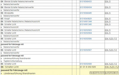

Evtl. nach einem Lichtschalter aus einem E36 suchen, die werden nämlich viel günstiger angeboten wie für den Z3...
Ich hatte einen vom E36 318i mit NSW (BMW Teile Nummer 613183536506) für kleines Geld bei Kleinanzeigen gefunden und eingebaut. Funktioniert astrein

Wenn, dann nur aus dem E36/5 (compact), alle anderen haben andere Lichtschalter.

write2me hat geschrieben:Wenn, dann nur aus dem E36/5 (compact), alle anderen haben andere Lichtschalter.

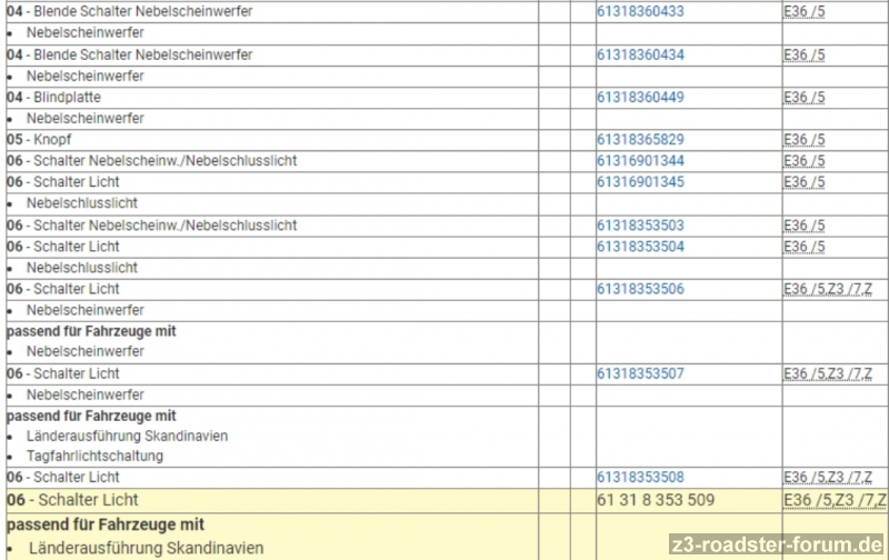

Die ETK der passenden Lichtschalter lauten
- 61318353506
- 61318353507
- 61318353508
und die skandinavische Ausführung (Tagfahrlicht)
- 61318353509

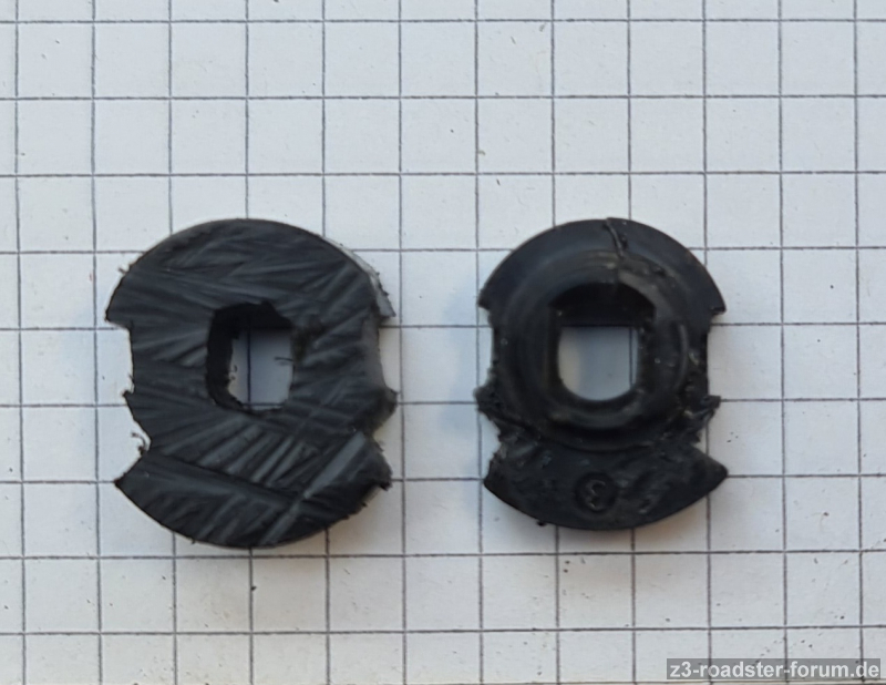

Ich habe mir jetzt die Mühe gemacht, die Kontakte davon zu reinigen und die gebrochenen Teile habe ich wieder sauber verklebt.
Danach habe ich im Anschluss die Einzelteile wieder zusammen gesetzt und den Lichtschalter - ohne Einbau - auf folgende Funktionen geprüft:
- Licht aus
- Standlicht
- Fahrlicht
- Dimmrad von "dunkel" bis "hell" mehrfach bewegt
Alle ohne Anschluss durchgeführten Funktionsüberprüfungen waren ohne Kraftaufwand zu erledigen.
Meiner Meinung nach sollte diese Reparatur für die Nutzung ausreichen.
Nach längerem Überlegen, warum das Kunststoffteil gebrochen ist, kommt für mich nur ein ausschlaggebender Faktor zum Tragen:
Die Demontage/Montage des Knopfes vom Lichtschalter sowie der kleinen Kontermutter!
Wenn hier über Gebühr Kraft aufgewendet wird, kann dies zum Zerbrechen des Kunststoffringes führen!
Abschließend gilt anzumerken, dass dieser Lichtschalter sehr sehr einfach aufgebaut ist - echt kein Hexenwerk und sehr weit weg von Raketentechnik.
Ich finde es äußerst bedauerlich, dass wegen dem zerbrechlichen Pfennigartikel um über 170,-€ ein Neuteil beschafft werden müsste.
Mich lässt das jetzt nicht in Ruhe und ich möchte versuchen, ein solches Teil ohne 3D-Drucker selber herzustellen - das kann doch nicht wirklich unmöglich sein.
neu verklebter Kunststoffring
Das eingesetzte Reparaturteil funktioniert wieder

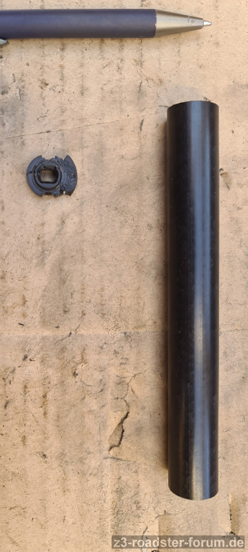

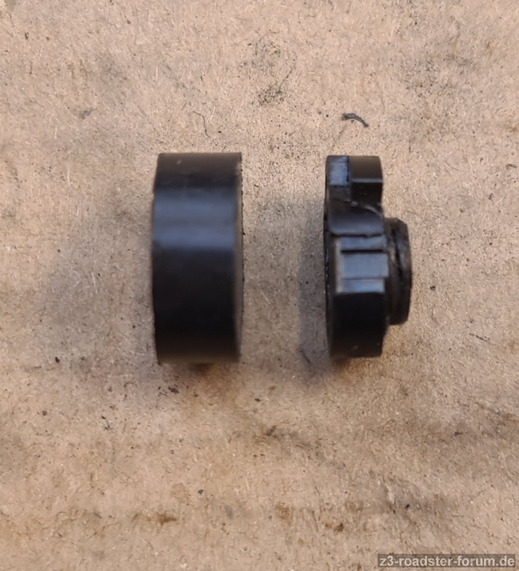

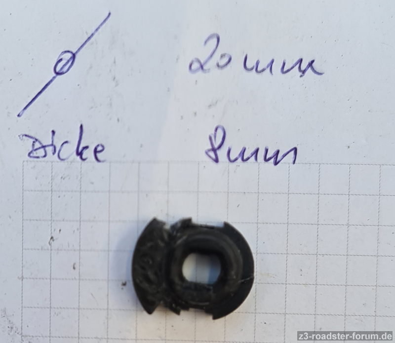

Mein defekter Lichtschalter hat heute den ersten "handmade-Prototypen" montiert bekommen.
Dauer ca. eine gute Stunde, an Werkzeug benötigt
- Schublehre, digital
- Bohrer 4,5mm
- Bohrer 3,3mm
- Fräser (Dremel)
- Feile, flach, klein
- Feile, flach, groß
- Feile, vierkant, klein
- Feile, rund, klein
- Raspel, groß
- Eisensäge
- Teppichbodenmesser
- Schleifflies
- Schraubstock
- Gummiunterlagen
- Sack voll Nerven
- 2 Tassen Kaffee

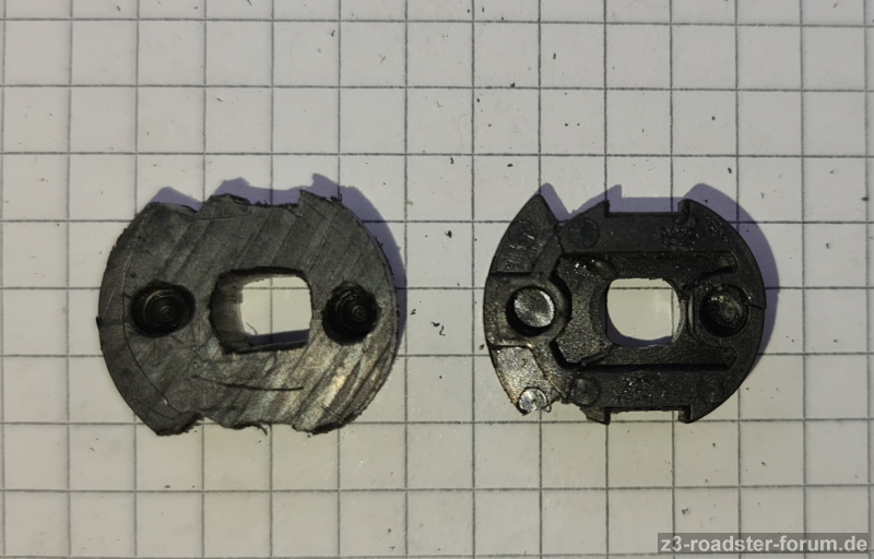

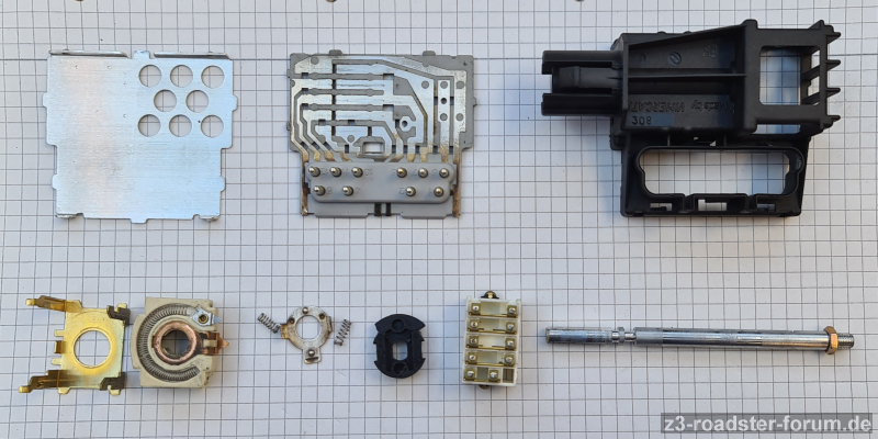

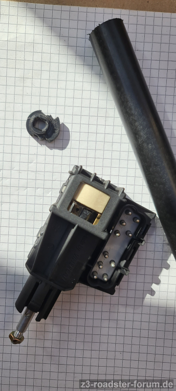

POM-Stab und defektes Bauteil
Lichtschalter zerlegt und gereinigt
Die ersten Maße genommen...
...und ein 8mm starkes Stück abgesägt
Altes defektes Bauteil als Schablone benutzt...

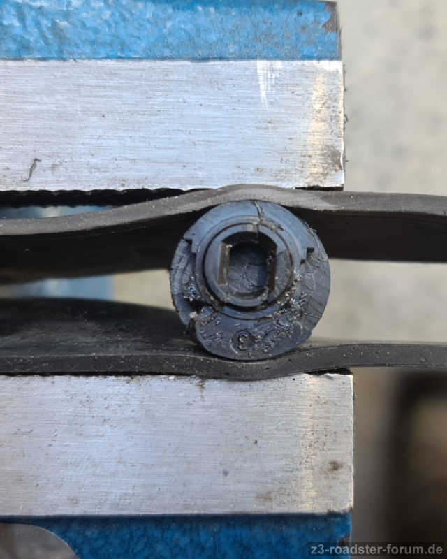

...um einen Rohling zu fertigen

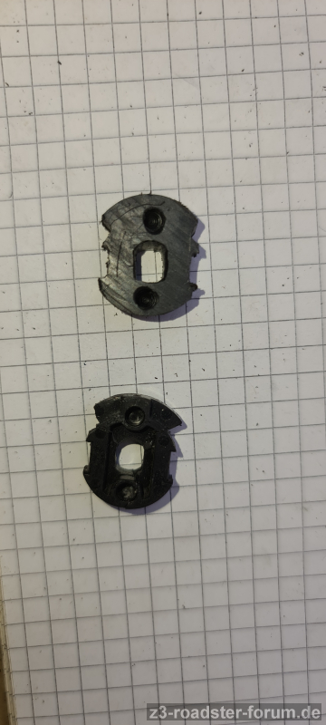

Die Löcher für die Federn gebohrt
Alles nochmal gemessen/angepasst

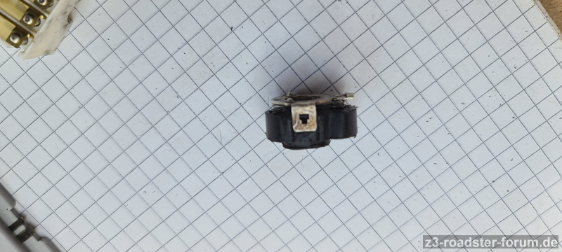

Mit eingesetzten Federn/Stromabnehmer
...und fertig montiert!
