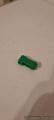

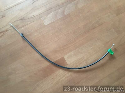

Moin,
an meinem Heizungszug für die Wahl der Luftausströmdüsen ist die grüne Buchse gebrochen, daher benötige ich den Zug neu. Auf den einschlägigen Händlerwebsites gibt es immer nur eine Explosionszeichnung, die nicht so ganz den Zug zeigt, den ich brauche.
In einem älteren Beitrag habe ich dieses Foto gefunden, aber leider keine Teilenummer. Weiß jemand die Teilenummer? Besten Dank!

Suchst Du das Teil in dem Bild unten? Es gibt von BMW auch eine "Reparaturklammer", die ETK lautet 64111367615.
Falls der ganze Bowdenzug gebraucht wird, stellt sich die Frage:
Klima- oder keine Klimaanlage. :bmw: unterscheidet hier bei den Bowdenzügen; die Klammern passen bei allen und kostet gute 3,-€ plus Versand.

Hier der Link zum Teilekatalog, je nachdem, was oder wie Du das jetzt reparieren möchtest.
Das von mir eingestellte Bild zeigt die originale grüne Klammer, die ist an dem Bowdenzug fest dran.
Man kann die auch mit einem Teppichbodenmesser von unten her aufschneiden und den Seilzug dann eindrücken; vorher die Klammer mittels Heißluftfön "geschmeidig" machen, ansonsten wird sie brechen.
Die Klammer von BMW wird vermutlich eine Metallversion sein; ich habe die noch nicht "live" gesehen.

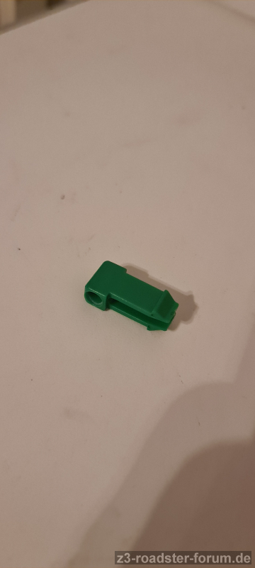

Beitragvon eisi » 27.09.2024 17:45
gurki hat geschrieben:Vielen Dank! Und die grüne Buchse wie auf deinem Foto gibt es nicht nachzukaufen, aber die Reparaturklammer funktioniert genauso gut? Dann bestell ich die mal.
Hier nochmal ein Bild von der "Reparaturklammer"

Beitragvon xdata » 03.10.2024 07:14
Soweit ich weiß kommt die abgebildete Klammer aber an die andere Seite des Zuges. Hat das jemand mal ausprobiert?
Alternativ könnte man so eine Klammer auch leicht 3D-Drucken...

Beitragvon gurki » 09.10.2024 13:00
Stimmt, sieht mir auch so aus. Ich bestelle also wohl einen neuen Zug, an dem die grüne Buchse hängt. Es sollte der »Bowdenzug Fußraum« sein, 64118397723. Danke für eure Antworten!
