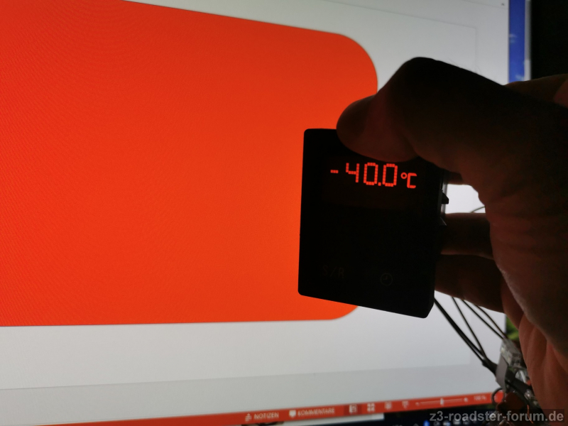

Versuchs mal mit Rot = 32, Grün = 8 und Blau = 0. Der Farbton ist "Amber" und entspricht einer Wellenlänge (LEDs) von etwa 605nm. Da die Display-LEDs aber mit Sicherheit nicht farbkalibriert sind, bleibt nur ausprobieren, einen pauschal richtigen Wert gibt's da nicht. Solange rumspielen bis es passt. Als Startwerte taugen die oben genannten aber sicherlich.
Gruß Steffen
P.S.: RGB wird typischerweise 3x8-bit codiert, heißt R, G und B in Schritten von je 255 digits. Um einen ermittelten RGB-Wert für dein Radio umzurechnen, muss man den RGB-Wert also durch 255 teilen, dann hat man den Teiler, und dann mit 32 (Wertebereich deines Radios) multiplizieren. Der von mir oben genannte Wert wäre im Standard 3x8bit-Format dementsprechend 255|60|0. Mit diesem Farbcode mal in Powerpoint eine Fläche bemalt und den Bordcomputer, den ich gerade zum codieren da liegen habe, daneben gehalten, sieht das doch brauchbar aus.
