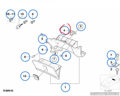

leider schließt unser Handschuhfach nicht richtig. Man muss es richtig zuschlagen damit es im Schloss einrastet.
Habt Ihr Erfahrungen wie man am Besten das Problem angeht?

Der Bereich, in dem das Schloss einrastet, ist zu weit oben.
Dieses gebogene Blech (Bild unten Teil 4) muss etwas nach unten gebogen oder aber gelockert und weiter unten wieder festgeschraubt werden.
