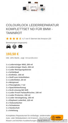

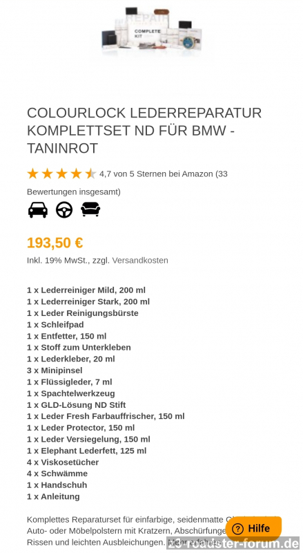

Das Nappa der erweiterten Lederausstattung meines QP hat die Farbe "Taninrot" (O2TD).
Der Gesamteindruck nach 25 Jahren ist wirklich mit gut bis sehr gut zu bewerten. Einzig am Fahrersitz die linke Seitenwange bedarf liebevoller Zuwendung.
Dazu meine Frage:
Ist die Pflege dieses Leders/der Lederfarbe mit dem u.a. Produkt zu empfehlen oder gibt es bessere/günstigere Sets, mit denen schon jemand Erfahrung gesammelt hat?
Bitte nicht die Erfahrung mit schwarzem Leder posten, die habe ich.
Es geht mir um den genauen Farbton und die Verarbeitung des Produkts.
eis
Das ganze Set deswegen, weil ich später bei event. Reparaturen den exakt gleichen Farbton wieder haben möchte

Ich habe bereits mehrfach mit diesem Produkt ( https://www.ebay.de/itm/113866683074?_n ... R8iP18GwZA ) einige Sachen erfolgreich aufgehübscht oder umgefärbt.
Zum Bsp.
Schaltknauf von einem hellen Traumrot auf Taninrot in 2017 umgefärbt: gallery/image_page.php?album_id=1325&image_id=24648
Siehe auch: Schaltknauf Leder Rot
Schreibetui ebenfalls umgefärbt in Taninrot: gallery/image_page.php?album_id=1325&image_id=26342
Die Seitenwange vom Fahrersitz mit etwas Flüssigleder und der Lederfarbe an einigen kleinen Stellen 2022 ausgebessert: gallery/image_page.php?album_id=1325&image_id=27115
Und sogar die Sonnenblenden in 2018 umgefärbt: gallery/image_page.php?album_id=1325&image_id=24569
Bis heute hat das alles sehr gut gehalten und selbst am Schaltknauf gibt es gar nichts zu meckern, nichts abgegriffen ...Sieht immer noch wie neu aus...

Das von dir gezeigte Set ist ja ziemlich umfangreich.
Hast du denn tatsächlich Risse?
Ich hatte damals für die abgenutzte, aber nicht rissige Wange nur den Lederreiniger stark, die Farbe und irgendeinen Protector von Colourlook genommen. Hat ausgereicht. Den Rest, wie Schwamm, Lappen, Alkohol (z.B. Ethanol oder Spiritus) zum entfetten etc. hat man doch im gut sortierten Haushalt.
Und mangels Erfahrung mit anderen Anbietern geht meine Empfehlung natürlich nur in Richtung Colourlook.

richtige Risse im Leder hatte ich noch nicht aber ein paar tiefere, kleine Falten, die früher oder später evtl. zu Rissen geführt hätten...Also habe ich die Stellen großzügig mit dem Lederreiniger entfettet und mit dem Flüssigleder aufgefüllt. Nach dem vollständigen Abtrocknen der Stellen mit der Lederfarbe in mehreren dünnen Schichten wieder nachgefärbt...

Das Leder ist (noch) nicht gerissen.
Mir geht es darum, dass dann - falls dies eintreten sollte - alles wieder exakt den gleichen Farbton bekommt.
Darum würde ich vorsorglich dieses Komplettset kaufen.

Die Produkte vom Lederzentrum kann ich nur vorbehaltlos empfehlen. Unterstütze aber auch die Aussage, dass man nicht alles aus dem Set braucht.
Ich kenne die Sitze ja. Mein Vorschlag - Nur die Farbe bestellen, plus Vernetzer, plus Protektor. Das Ganze mit einer Airbrush Pistole auftragen. Schleifpad, Schwämmchen und was man sonst noch brauchen könnte, kannst du für den Bruchteil im Baumarkt kaufen (oder hast es vielleicht sogar zu Hause). Die Anleitungen 8videos) vom Lederzentrum sind recht gut.

Den Lederprotektor (das kleinste Gebinde). Kann man immer brauchen. Für die Sitze kann ich nur empfehlen die Farbe mit dem Vernetzer CD zu versetzen (ca. 3 Vol %). Dadurch hält die Farbe an stark belasteten Flächen um Längen besser und länger.
