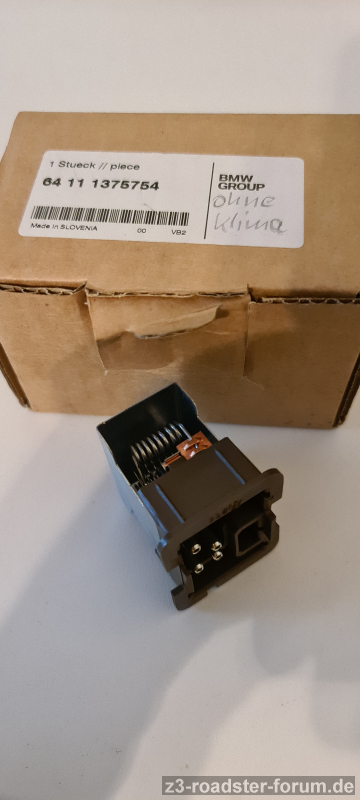

Beitragvon eisi » 17.08.2024 13:20
Kann natürlich sein, dass das Gebläse "durchgebrannt" ist.
Kann aber auch der Widerstand sein, sofern der einen Kurzschluss hat...
Das sollte man prüfen; kann man einfach durch anstecken eines anderen
1. Widerstandes und/oder
2. Gebläse
Ganz wichtig im Vorfeld:
Hat der Z3 eine Klimaanlage ja/nein?
Sowohl der Motor (Gebläse) wie der Widerstand unterscheiden sich bei
Mit Klimaanlage (gibt es zwei verschiedene Motoren, passen beide an den gleichen Stecker):
ETK 64116912633, Widerstand, 63,-€
ETK 64116908475 bzw. 64111370930, Gebläse, 363,-€ bzw. 372,-€ (im Handel ab 145,-€)
Ohne Klimaanlage:
ETK 64111375754, Widerstand, 51,-€
ETK 64111373766, Gebläse, 374,-€ (im Handel z.B. gut 60,-€)
Meine Vorgehensweise wäre erstmal den Widerstand wechseln; sollte das nicht zum Erfolg führen, das Gebläse.
Den Widerstand für "ohne Klimaanlage" habe ich neu für 45,-€ incl. Versand abzugeben

Beitragvon Georg Pielage » 17.08.2024 23:34
Hallo eisi,
Hört sich gut an, meiner ist ohne Klimaanlage.
Schicke mir gerne den Widerstand, ich tausche den dann aus.
Soll ich Dir die 45€ Paypalen ?

Beitragvon Georg Pielage » 05.09.2024 11:51
Hallo esi,
ich habe den Widerstand getauscht, war eine echte Fummelei,
denn der Widerstand liess sich nur vom Innenraum her,
also unter/hinter den Fußraumverkleidungen im Fahrerbereich ausbauen
(Z3 1,8 Baujahr 10/95).
Mit dem neuen Widerstand hat der Lüfter kurz gezuckt, dann wieder Funkstille
und leichter Schmorgeruch.
Nun werde ich mal das Gebläse erneuern, danke für den Link zu dem günstigen Gebläse.
Georg
