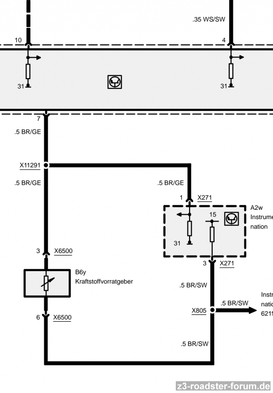

Beitragvon OldsCool » 10.08.2024 10:51
Stimme eisi zu. Da fehlt wahrscheinlich das Signal vom Tank, siehe Schaltplan.
Gruß Steffen
