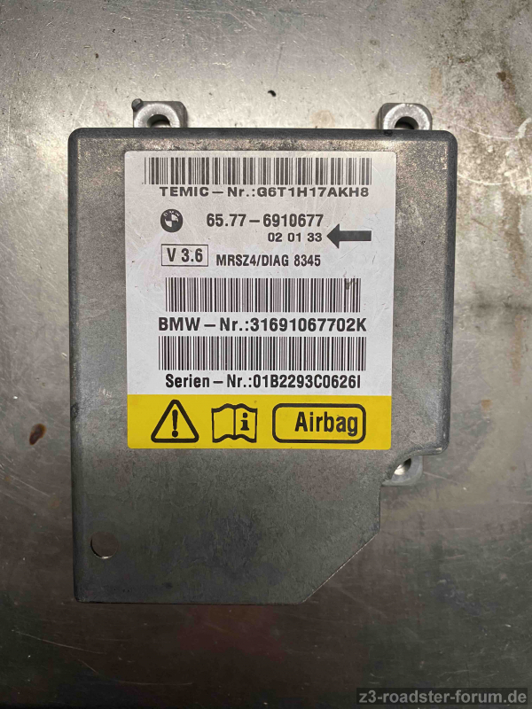

Danke für den Hinweis Steffen, hab das Airbagsteuergerät ausgebaut.
Woran erkenne ich, ob ein Ersatzgerät vom gleichen Fahrzeugmodell ist? Ist die Spezifikation irgendwo angeschrieben?

Beitragvon OldsCool » 03.07.2024 02:38
Von außen garnicht. Wenn die Herkunft unbekannt ist, hilft nur die Codierung auszulesen.
