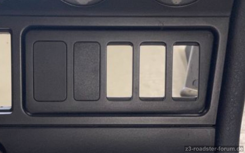

Beitragvon eisi » 27.06.2024 09:06
Am VFL ist die Abdeckung dann identisch, wenn es die vom Klimaschalterplatz ist; also ohne Klimaanlage!
Nur diese Abdeckungen ist gleich groß wie die aller Schalter vom FL-Modell.
Für die Abdeckung zwischen den Sitzen hinten gilt: Die beiden äußeren sind breit und die mittlere ist schmal; bei VFL und FL :idea:
Deutlich erkennbar sind alle Schalter schmal - bis auf die ganz linke Abdeckung; die ist für den Klimaschalter

Re: Druckdatei Schalter Abdeckkappe
Beitragvon Oliver. » 27.06.2024 11:54
Wenn ich eine Höhe und Breite des "Loches" bekomme (bitte mit Schiebelehre messen und das auf zentel genau !!!!) dann könnte ich mal am CAD Versuche starten. Die Verrundung würde ich dann pi x Daumen machen. Wenn das ganze dann als 3D-Druck hergestellt werden soll dann befürchte ich das die Oberflächenqualität nicht die Beste sein wird, da müsste man dann schleifen, füllern und lackieren. Ob sich das ganze auszahlt ist fraglich, da würde ich eher schauen das ich das Teil aus einem Schlachtfahrzeug bekomme.
