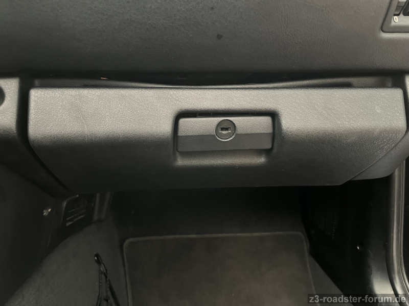

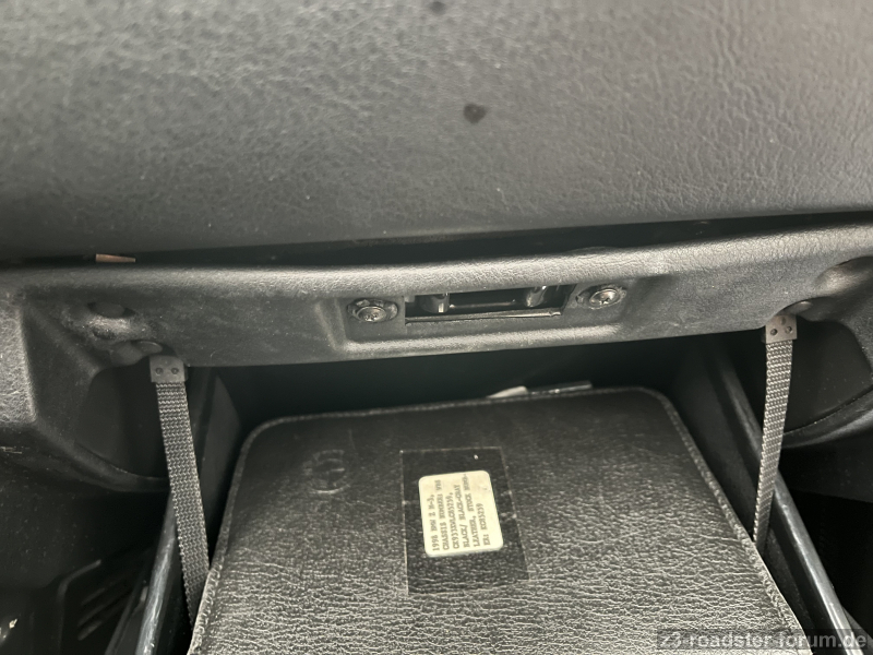

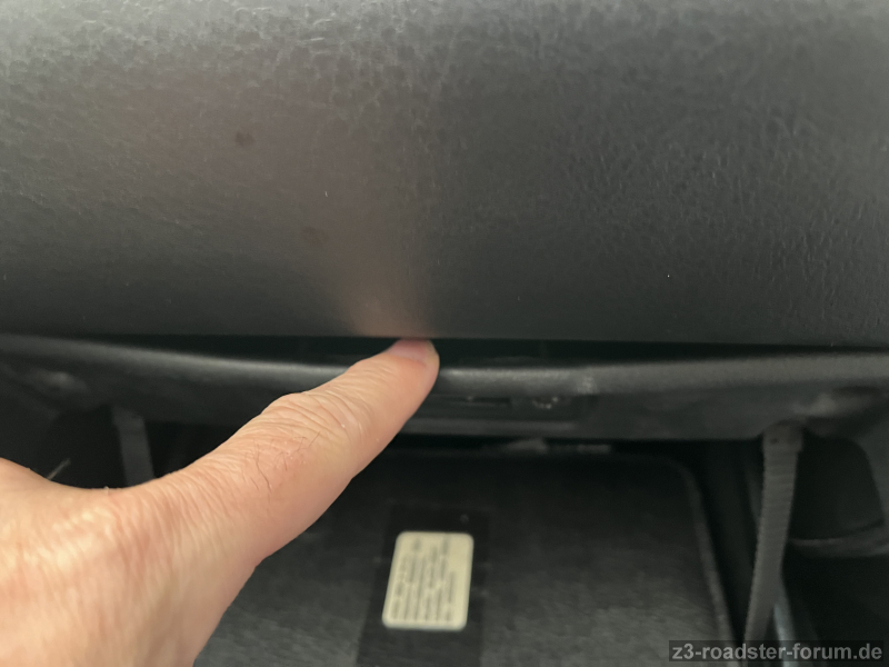

Hi mal wieder :wink:
wie auf den Bildern zu erkennen, hängt bei meinem Zetti das Handschufach durch. Ich habe den Beitrag hier gefunden, ist aber leider gesperrt, daher kann ich da nicht mehr antworten: Handschuhfach Z3
Hat jemand eine Ahnung welches Teil ich benötige, um das zu korrigieren? Oder geht es auch ohne irgendwelche Teile zu bestellen?
Braucht ihr noch mehr Infos? Vielen Dank schonmal!

Beitragvon eisi » 18.06.2024 11:54
Dazu gibt es ein "Reparaturblech", welches verschraubt wird und in dieses dann die Verriegelung des Kandschuhkasten greift.
Das sieht so aus.
Das passt ausschließlich beim US-Handschuhkasten!
Frag mal den Albert (Z3 for us), der kann Dir sicher weiterhelfen.
