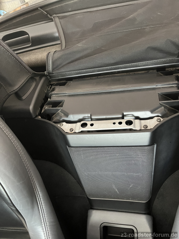

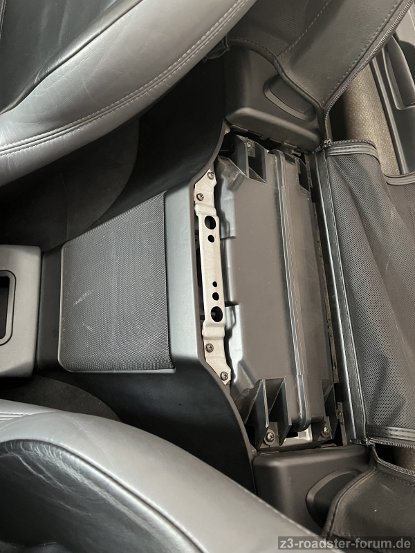

Hallo
ich muss den Deckel der Ablagebox bei meinem Z3M Roadster (1998, US version) ersetzen (siehe Fotos). Habe mal im Netz geschaut was der kostet un bin fast vom Stuhl gefallen. Kann es sein, dass nur der Deckel (51168399063) 601€ kostet? Oder ist das die komplette Ablagebox und man kann den Deckel nicht separat kaufen? Wenn man den doch seperat kaufen kann, würde ich mich über die Nr. freuen. Vielen Dank!

Kauf Dir den und pass den an, günstiger geht es nicht.
Der Deckel für den Subwoofer mit ETK 51168407986 kostet in geige 204,-€, in schwarz nicht mehr lieferbar

Es gibt zwei Größen des Deckels, weil es wei unterschiedlich große Ablagen gibt,
- Mit ÜSS
- Ohne ÜSS
Den Ohne ÜSS kann man "Einkürzen", dann passt er.
Und bei dem 50,-€-Deckel handelt es sich um einen ohne ÜSS; der ist auf jeder Seite genau um das Teil, bei dem in Deinem Roadster der innere Teil des Bügels nach unten durch geht, länger.

Der von mir verlinkte Deckel ist von einem Ablagefach - dieses hast Du aufgrund des Subwoofers nicht; darum muss man den Deckel ein wenig abändern.
Ich denke mir das wie folgt:
Der aufgebrachte Bezug das größte Problem, man muss sich einen gleichartigen besorgen.
Dann den Deckel auf die passende Größe, jeweils links und rechts entsprechend einkürzen.
Im Anschluss die Befestigungen deines alten Deckels passgenau anbringen und final den Bezug drüber, fertig.
Eingebaut wirst Du es wissen, aber andere sehen davon nix und sind sicher nicht in der Lage, einen Unterschied zu sehen.
