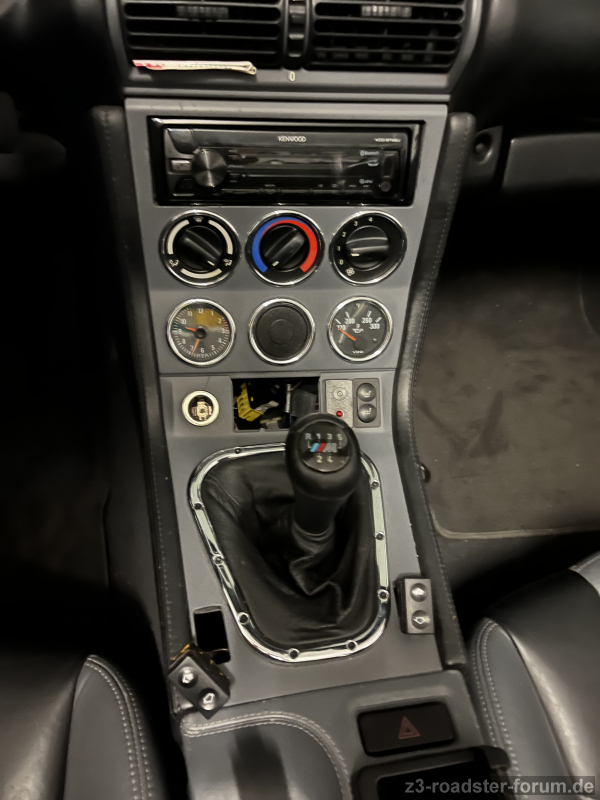

wie auf dem Bild zu sehen ist, sind in den letzten Monate die Steuerungsknöpfe in der Mittelkonsole rausgebrochen (Fensterheber, Klima,...). Gibt es eine Anleitung wie ich diese in meinem Z3M ersetzen kann? Und wo ich diese kaufen kann?

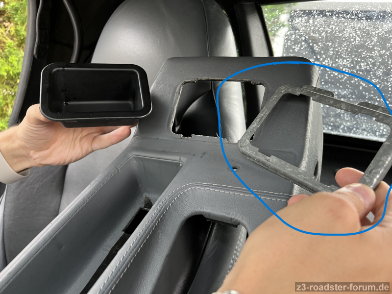

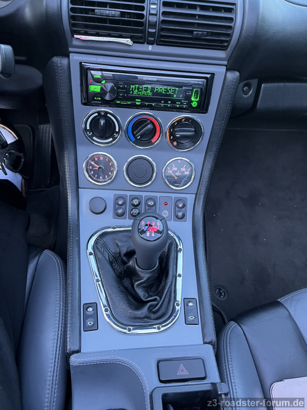

habe gestern die Mittelkonsole ausgetauscht. Sieht jetzt wieder aus wie neu :wink: (siehe Foto). Danke nochmal für die Tipps!
Kann mir jemand sagen, wo das blau umrandete Teil hingehört?

Das ist der Rahmen, der unter dem links ersichtlichen Ausschnitt für das Ablagefach ist und dieses wird als Sicherungsplatte vor dem Einbau eingesetzt.
Schau hier, Nr 19 bis 21

Beitragvon Mach2.8 » 18.06.2024 18:17
Hey, sieht voll gut aus.
War das ein großer Aufwand ? Oder gut zu machen ?
Gib mal ein Feedback.

Beitragvon mps1970 » 19.06.2024 10:26
Hi
es ging mit dem Aufwand. Mit der Anleitung und den Tipps aus dem Forum hier war es ok.
Der Ausbau ist teilweise ein wenig kinfflig und Du musst dir merken wo die Schrauben und Kabel hinkommen, aber wenn du es wie eisi hier vorgeschlagen hat machst, ist das kein Problem.
Ich denke insgesamt dauert es 2,5-3h wenns gut läuft. Und ich bin kein Bastler :wink:
