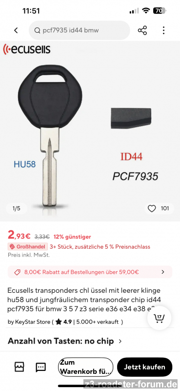

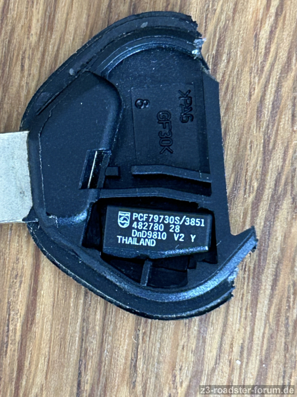

Hallo zusammen, weiß jemand von euch wo ich so einen Transponder herbekommen kann?
Das ist der Transponder der bei mir im Schlüssel ist
Das ist der Schlüssel den ich gefunden habe mit so einem Transponder , wobei es mir mehr um den Transponder geht.Aber die Transponder haben unterschiedliche Bezeichnungen , sind die trotzdem äquivalent zueinander?

Ja, PCF7935 ist äquivalent. Wichtig ist ID44. Hast Du ein AK90?

OldsCool hat geschrieben:Ja, PCF7935 ist äquivalent. Wichtig ist ID44. Hast Du ein AK90?
Gruß Steffen
Hi nochmal da gibt es Transponder mit der Bezeichnung PCF7935AA am Ende und auch mit AS am Ende muss auf was achten ?Oder Hauptsache id44

Beitragvon OldsCool » 31.05.2024 19:29
AA passt
