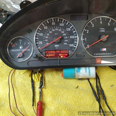

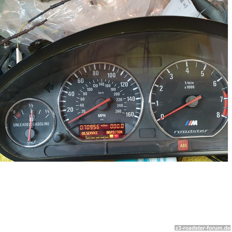

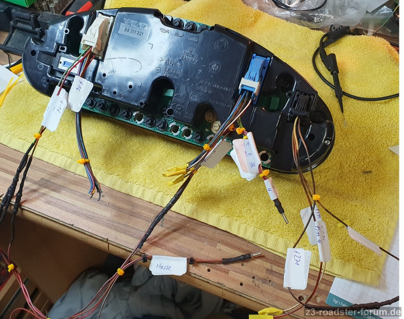

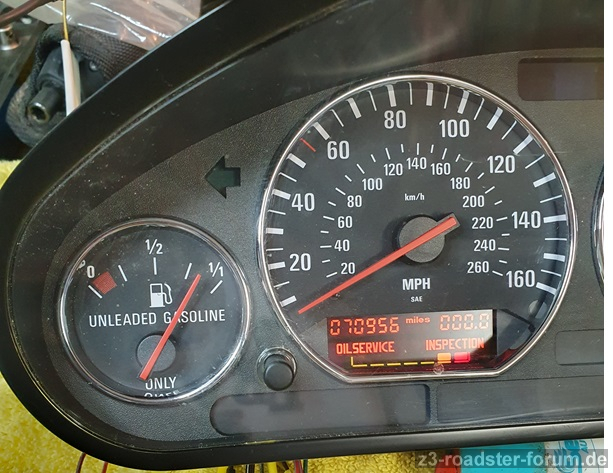

Beitragvon Z3 for us » 31.03.2024 12:46
Hallo ,
zuerst vielen Dank für die eingestellten Kommentare. Die sehr Zielführend sind.
Die in meiner primären Anfrage über die Simulation der Tankanzeige gestellt, kann ich
folgenden Lösungsansatz anbieten:
Wie bereits geschrieben, habe ich die Komponenten (Kombiinstrument u. Förderpumpe) separat auf Lager.
Um es im ausgebauten Zustand zu Testen habe ich wie von OldsCool geschrieben, den besagten Schaltplan eingesetzt.
Es sind hierfür die Anleitungen:
6211.0-a = Steckverbindung 26polig, weiß "x16"
6211.0-b = Steckverbindung 26polig, blau "x17"
6211.0-c = Steckverbindung 12polig, schwarz "x271"
zu verwenden.
Um den Test außerhalb vom Fhrzg. umzusetzen, habe ich mir die Steckverbindungen (Weiß, Blau, Schwarz)
aus einem Spenderfhrzg. 3er Compakt (Schrottplatz) geholt.
Bei x16 sind die PIN 22 + 23 (Klemme 30 + 15) zu brücken.
PIN 24 = Masse
Bei x17 sind die PIN 4 + 5 ( Klemme 15 Spannungsvers. u. Klemme 15 Ladekontrollleuchte) zu brücken.
PIN 3 = Masse
Bei x271 sind die PIN 1 u. 3 an die Fördereinheit (Benzinpumpe) anzuschließen oder
zu brücken! (Geht dann auf Anzeige "Voll"
Von x16 (PIN 22+23) u. x17 (PIN 4+5) brücken, dies mit der 12V Batterie auf Plus verbinden und
die Masse von x16 (PIN 24) und x17 (PIN 3) brücken, dies auf Minus der 12V Batterie verbinden und man kann
den Erfolg wie auf den eingestellten Bilder erkennen.
Ps: Das abgebildete Z3 "M" Kombiinstrument mit den Miles Stand: 70956 wurde für den Test eingesetzt. Sollte Interesse an
diesen Teil bestehen, würde ich es verkaufen. Der Codierstecker befindet sich ebenfalls noch im Gerät.
Ob es auf "KM" umprogrammiert werden kann, entzieht sich meiner Kenntnis.
