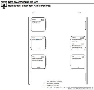

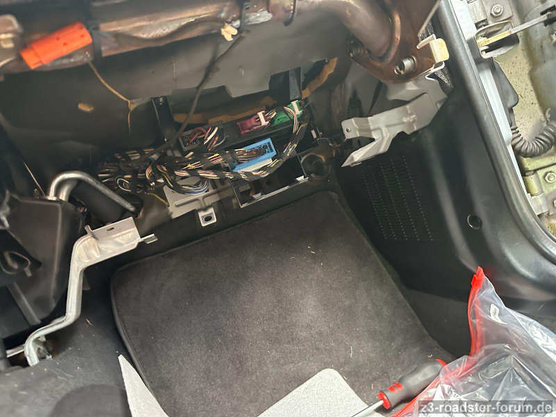

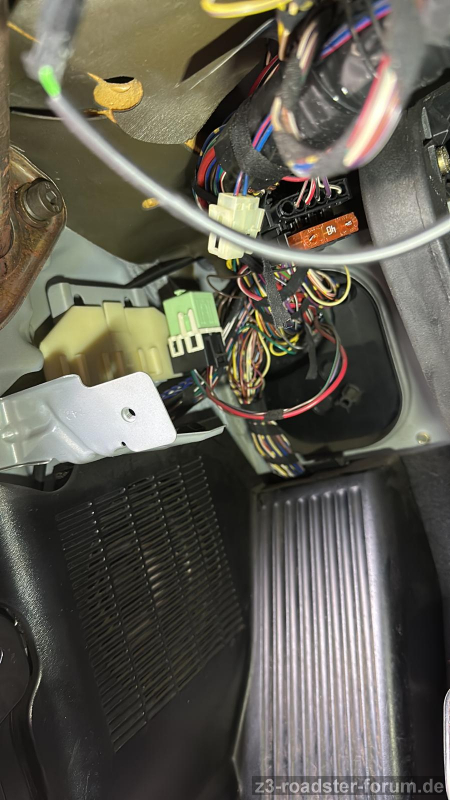

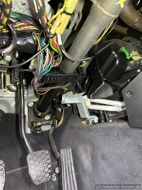

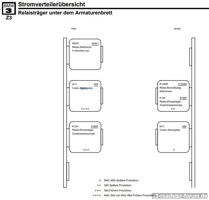

Als zweites müsste ich im Fußraum die "Brücke" gegen den Crash-Alarmgeber austauschen und siehe Fotos konnte ich weder im Fahrerfußraum links noch im Beifahrerfußraum rechts finden.
Im Fahrerfußraum konnte ich nur das einsame hellgrüne Relais für Elektrische-Kraftstoffpumpe (X6301) finden. Hier müsste aber mindestens noch ein Relais Klimaanlage/Zusatzpumpe (X1602) vorhanden sein (Wo ist es sonst?).
Die rechte Beifahrerseite ist ohne Relais. Bei VFL müsste hier laut Schaltplan mindestens das Relais Bremsflüssigkeitssnievau (K10485) vorhanden sein.

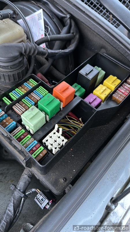

Im Sicherungskasten sind auch sehr wenige Relais (siehe Bild).
Ich verzweifle langsam. Auf so eine vorgezogene "Ostereiersuche" könnte ich verzichten :x :enraged:
Habt ihr eine Idee, wo ich die restlichen Relais finden könnte? Wo kann ich diese Crash-Alarmgeber-"Brücke" finden?
